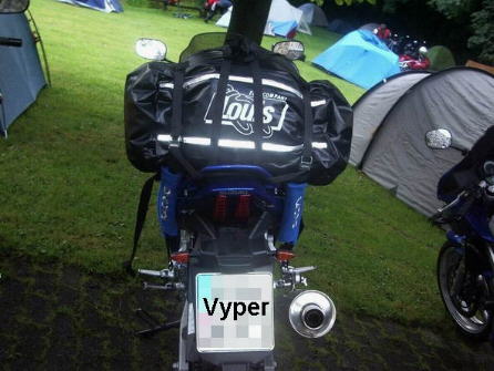

Mahlzeit,
Ich besitze seit Kurzem die Gepäckrolle Moto Detail
Universal von Louis (BstNR.10025363)
(Nur die Rolle), Sieht aus wie ne Reisetasche.
Nun denn, mein Problem ist, diese Sicher an meiner Maschine zu befestigen,
Demnächst steht ein kleiner Umbau an: Haltegriff hinten, ab und Suzuki Soziusabdeckung druff.
Hab schon einiges Überlegt... Aber dat Ding soll nach Möglichkeit nicht schon bei 120 nen Abflug machen. :dagegen:
Besitzt zufällig einer Diese Rolle oder ne Ähnliche und kann mir sagen wie ich den Kram möglichst sicher darauf besfestige??? :mmh:
Vyper
Beiträge: 1032
Registriert: 05.02.2004 19:11
Wohnort: Faulbach
Beitrag von Vyper » 25.09.2007 8:58
Ich fahre jedes Jahr zum SV-Treffen mit Gepäckrolle auf dem Soziussitz.
Zum Befestigen habe ich mir bei ATU für jede Seite 2 Gurtschoner geholt und normale Spanngurte.
Der Gurt kommt oben in die Laschen der Gepäckrolle rein, läuft nach unten zu den Gepäckhaken, dann wieder nach oben und wird festgemacht.
An den Stellen wo die Gurte an der Verkleidung anliegen kommen die Gurtschoner dran.

Beitrag von IMSword » 25.09.2007 17:54
Danke,
ich hatte erst überlegt das mit Solchen flexiblen Gummispannern zu machen, wie es sie in jedem Fahrradschop gibt.
Aber wenn ich so überlege ist deine wohl die Beste Lösung

Beitrag von Bernd » 26.09.2007 8:50
IMSword hat geschrieben:
Die sollte man dem Motorrad auf keinen Fall benutzen :!:
Bernd
Vyper
Beiträge: 1032
Wohnort: Faulbach
Beitrag von Vyper » 26.09.2007 8:54
Weißt DU was passiert wenn sich diese Gummispanner während der Fahrt lösen und dir gegen den Körper schießen?
Außerdem machen sie Kratzer.
