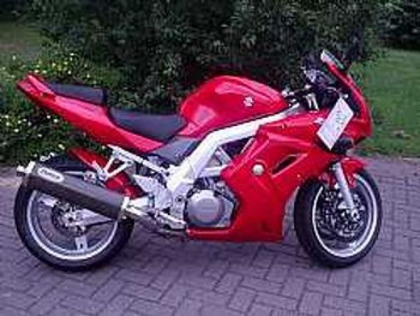

Zu meiner reparierten Verkleidung sind mir bei meinem letzen Umzug leider die Schrauben abhanden gekommen! (Verkleidung, siehe Beispiel-Bild)
