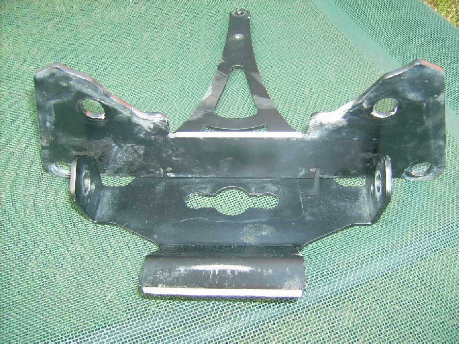

ich hatte am Wochenende eine nicht so erfreuliche Geschichte zu verkraften. Mir ist der Kennzeichenhalter abgebrochen. Ich stelle ein Bild mit ein, damit ihr evtl. prüfen könnt, ob ihr das geiche Teil verbaut habt. Gekauft habe ich es 2005 bei ebay, leider weiß ich den Händler nicht mehr. Der Halter war eigentlich nicht billig (58,- Euro) und richtig dickes Blech. Gott sei Dank ist mir das in der Stadt, auf dem Weg zum Treff mit meinem Kumpel, bei nicht all zu hoher Geschwindigkeit passiert. 10 min später wäre es böse ausgegangen. So waren es "nur" ein paar Lackkratzer und ein zerschrammter Bremssattel.

Jaja, so ein ähnliches Teil hat sich bei meiner Dicken vor 4 Wochen auch während der Fahrt verabschiedet.
Hat bei mir zum Glück auch keine Schäden verursacht und das Kennzeichen war auch noch zu verwenden.
Irgendwie taugen die Teile wohl ziemlich oft nix bei unserer 1000er.

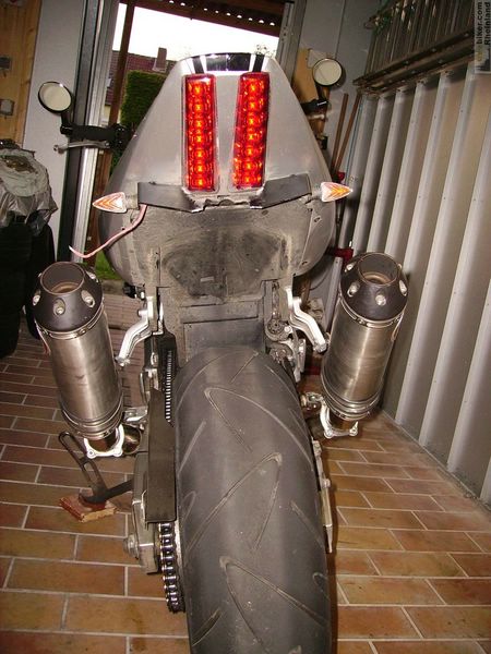

...der Vorbesitzer meiner Maschine hatte den Kennzeichenhalter montiert, so weiß ich leider nicht von welchem Hersteller der ist. Dürfte aber nicht mehr wie 6000km gehalten haben das Teil. Hab des Schild nun mit ein paar Alustreben etwas stabiler befestigt.
Was mir im Nachhinein aufgefallen ist das sich trotzt meiner Heimfahrt (ca.45km) ohne Nummernschild am Heck keine Sau daran gestört hat das was fehlt. Nicht mal ein Polizeiwagen der mich auf der BAB überholt hat.
Hier noch ein Bild von dem Rest...

hi,
hast du vieleicht auchnoch ein Bild vom anderen Rest????
dann könnte man vieleicht sehen obs der Selbe Halter is.

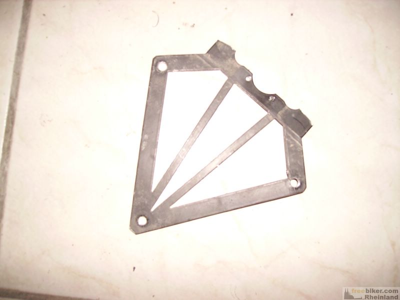

Re: Knz. Halter gebrochen
Etwas blass geworden, aber durchaus erkennbar.
Schwachstelle an dem Teil ist die Halterung bzw. Aussparung für die Nummernschildbeleuchtung.
