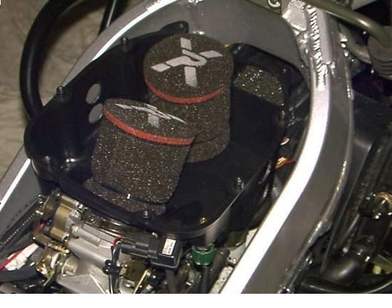

Re: Offener Luftfilter
Du meinst wohl sowas hier:
- Sowas würde auch bei einer "normalen Airbox" doch bestens funzen oder??
mfg Sparkstar - 2.jpg (111.5 KiB) 2132 mal betrachtet

Mich würd ja mal interessieren wie sowas im Vergleich zum Original Luftfilter klingt.
Sehr sehr dumpf wenn du den Hahn aufdrehst, die Leistungsentfaltung ist allerding für den Ars.. und knallen tut sie auch mehr.Mohawk hat geschrieben:Mich würd ja mal interessieren wie sowas im Vergleich zum Original Luftfilter klingt.
Aber das ist eine brandgefährliche Sache sollte es zu einer Verpuffung/Rückschlagen der Verbrennung kommen.
