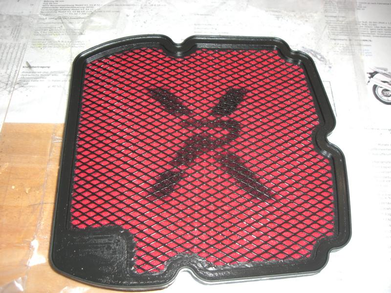

Wenn schon mehr Luftdurchsatz dann mit mehr Filterfläche, was aber Leistungsmässig auch nicht viel Unterschied macht, zumindest nicht bei Serienteilen.
Erst bei einer offenen Auspuffanlage macht das schon mehr Sinn. Und da nehme ich lieber einen Filter (Pipercross) der mit der ganzen Fläche der Airbox arbeitet und nicht nur mit einem Teil davon. Allerdings muss man das ganze nachher am Prüfstand einstellen, sonst machts wieder keinen Sinn.

Ich weiss was du meinst, aber der Pipercross hat keine Papier oder Baumwollgewebe als Filter, sondern Schaumgummi.
Eine Schicht ist ein sehr grobporiger schwarzer Schaumgummi und die andere Schicht ist der etwas feinporigere rote Schaumgummi.
Also die rote Seite ist eigentlich unten.
Aber von der Filterwirkung mal abgesehen, fakt ist, das das Loch wo die Luft durchmuss kleiner ist beim K&n und beim Originalen.
Das ist meiner Meinung nach der grösste Unterschied, denn beim PpCross wird der Durchlass durch nichts geschmälert und die Airbox kann als ganzes betrachtet werden, da sie ja keine Teilung mehr in der Mitte hat wie es bei beiden anderen der Fall ist.
Was aber da jetzt wirklich besser ist sei dahingestellt
mfg Sparkstar
mfg Sparkstar
