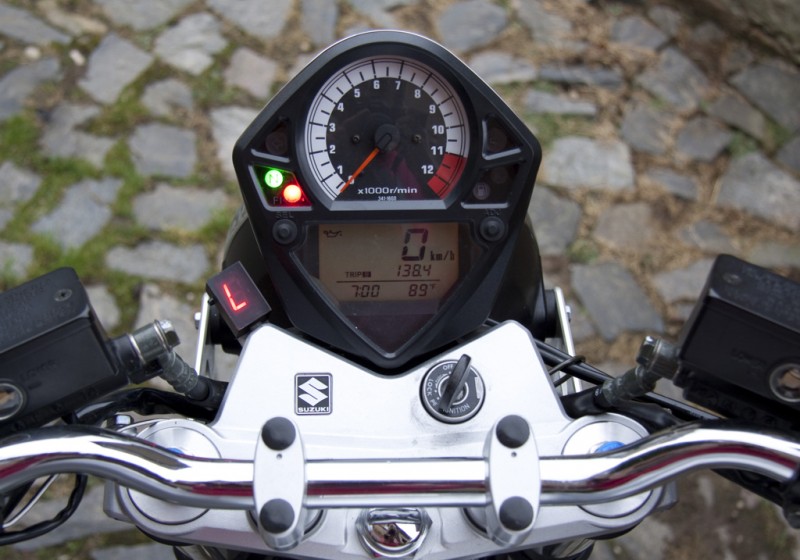

Re: digitale Ganganzeige
habe an meiner SV eine Ganganzeige nachgerüstet... war relativ günstig, ich glaube 50 € oder so...
Die Ganganzeige ist für Suzuki und muss im Normalfall nicht programmiert werden. Sie funktioniert über den Gangsensor und wird plug&play dazwischen gesteckt... Einfach gehts glaub ich nicht... Ist ne tolle Sache für Leute wie mich die immer den 7. Gang suchen
Link kann ich dir schicken wenn Du Interesse hast...
Anleitung habe ich auch mit Bildern von meiner SV...
Carsten
Carsten
