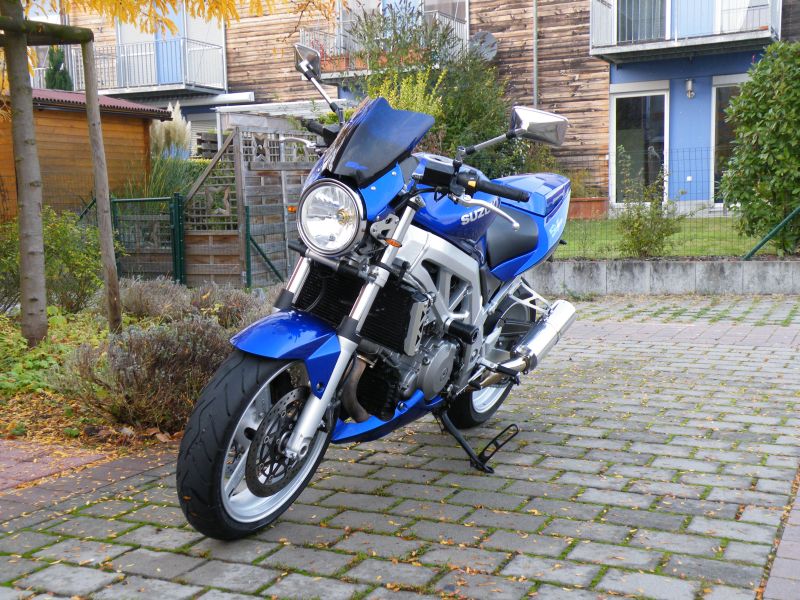

Habe schon einiges ausprobiert auf der "N".
Den besten Kompromiss aus etwas besserem Windschutz und möglichst wenig Turbulenzen/Geräusche und natürlich Optik fand ich mit der Puig CS14 Cockpitverkleidung, z.B. bei Tante Louise für 35 EURONEN. Farbe: Schwarz
Jörg

Die hatte ich auch dran mit einer etwas höheren Scheibe von Puig.
