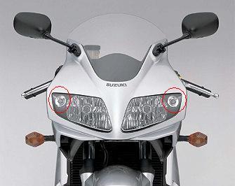

Hallo Gemeinde,
nachdem ich beim Hein ein paar neue Blinker gekauft habe, die aber nur mit Schwierigkeiten einbauen konnte,
kam mir folgende Idee...
Kann man nicht gelbe Birnchen in die "Positionsleuchten" (siehe rote Kreise) bauen und die riesen
Löcher in der Verkleidung (von den alten Blinkern) ordentlich verspachteln und lackieren?
Oder mag mich dann der TÜV nicht mehr?
Ich kann nir nicht vorstellen, dass ich der erste bin, der sowas balsteln möchte...
Vielleicht hat ja jemand hier schon Erfahrungen
Leeven Jrooß

ich denke wenn die nicht als blinker vorgesehen wurden. dann wirst du dafür auch keine zulassung bekommen. immerhin wurde die e-nummer für die scheinwerfer nur in der kombinatuion mit positionsleuchten hergestellt.
zumal von der seite dann niemand mehr sehen kann das du blinkst... nur noch von vorne

Ich hatte das auch schon mal vor - aber mein relativ kulanter TÜV-Prüfer meinte "no way". :(

vielen Dank für die Antworten, die ausführliche Beschreibung vom Dieter ist wirklich sehr interessant.
Ich hab mir den Paragrphen mal reingezogen und muss zu Hause erstmal an der Kante messen,
ob ich überhaupt den Abstand zur "Mittellinie" einhalten könnte. Und dann
spreche ich über´s Wochenende mal mit meinem TÜV-Nachbarn...

Hatte Verkleidungsblinker drin die man zwar von der Seite gut gesehen hat, von vorne nichtmehr, und dann hab ich ein orangenes Standlicht eingebaut, das verkabelt und das hat gut funktioniert und man konnte was erkennen. Die Rechtliche Seite war für mich da eher unwichtig.

Tja und da es auch Motorradfahrer gibt, die sich an Gesetze halten, hab ich mir Spiegelblinker gekauft.
Nicht zugelassene Standlichtbirnchen als Blinker zu nutzen?
Und dann am besten rumheulen, wenn man beim Abbiegen übersehen wird... :evil:

Und das die Versicherung nicht zahlt weil die Blinker die nicht zugelassen sind schuld waren...
Es gab aber auch mal die Regelung das die Blinker vorne min. 100mm Abstand zum Scheinwerfer haben müssen, und das haben sie bei der Kante dann nicht...
an der
Vorderseite angebrachten Blinkleuchten mindestens 170 mm und vom Rand der
Lichtaustrittsfläche des Scheinwerfers mindestens 100 mm betragen.

das nächste problem ist doch dann auch das kein standlicht mehr vorhanden ist und das vorschrift ist
