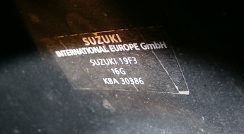

Planlos
Beiträge: 472
Registriert: 14.03.2011 6:15
Re: Eintragung notwendig?
Beitrag von Planlos » 28.03.2011 6:18
Jepp steht da drauf, hier mal ein Bild von dem Aufkleber.
Mfg Planlos
