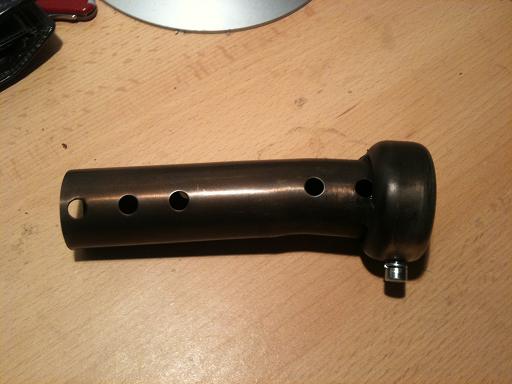

n'abend, vielleicht könnt ihr mir weiterhelfen. Habe seit Freitag die Shark Competition DSS Komplettanlage an der SV. Das Problem ist, die hört sich sobald man über ca. 50-60 km/h fährt, fast so an wie die Originale :( . Kein Blubbern/Knallen beim Gaswegnehmen und nicht wirklich bassig :( . Hab da schon ein bisschen mehr erwartet. In einem anderen Thread geht es über einen anderen passenden DB-Killer, ich weiss nicht was das für einer ist aber meiner ist der hier:

Allmählich komm ich der Sache auf den Grund. Auf dem Foto unten sind 2 DB-Killer zu sehen (Beitrag von Wulf). Der Linke sieht fast so aus wie meiner, nur hat meiner noch mehr Löcher drin, was nach eigenen Recherchen Schalldämmend ist. Der rechte hat einen grösseren Durchlass, weniger Löcher und ein Prallblech das auch schnell entfernt ist, somit sollte das ganze deutlich klangvoller sein.

Achso 8O , dann ist der rechte ein alter Shark Killer. Ob jetzt meiner dünner oder dicker als der links ist weiss ich ned, aber halt mehr Löcher ich mach mal ein Bild davon.

Hab mal Bilder von meinem DB Killer gemacht. ist genau der gleiche wie er bei Lousie verkauft wird. Hab es auch nachgemessen. Innenrohr hat 32 mm Durchmesser, Aussen 48 mm.

Anscheinend spielt Form und Aussehen des Killers eben doch eine Rolle, bin jetzt in diversen Foren auf das gleiche Problem beim Shark und baugleichen Hurric RAC1 gestossen. Anscheinend gab es reihenweise Reklamationen wegen der übermässigen Lautstärke der genannten Auspuffmodelle, woraufhin diese mit dem neuen leisen Db-Killer ausgeliefert werden. Das trifft zumindest auf diese von Fechter zu, und da meiner auch von Fechter kommt hab ich halt jetzt auch den leisen bekommen. Ich hab jetzt mal Fechter angeschrieben und hoffe das ich die anderen Absorber, mit denen ihr auch rumfährt, auch bekomme und die Sache hier vom Tisch ist.

Letzte Woche holte ich mir bei Daro Moto andere Db-Killer mit grösserem Durchmesser. Heute hab ich sie noch ein bisschen angepasst und bin dann gleich ne Runde gefahren, muss sagen der Sound ist einfach geil :twisted: .
Endlich hört sich die Shark Anlage so an wie sie muss.
