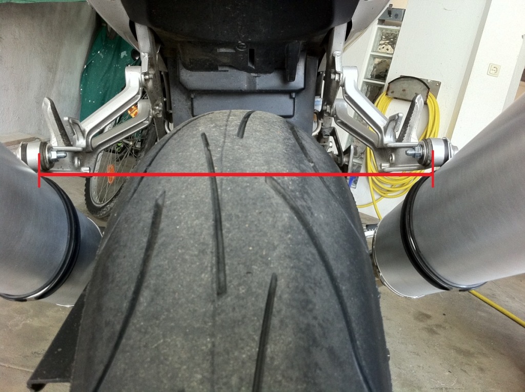

Kann mal bitte jemand mit Zollstock oder Maßband bei Gelegenheit folgenden Abständ an seiner 1000er von 03/04 messen?
Hab das Gefühl der rechte Topf steht weiter ab als der Linke, was ja davon kommen könnte dass die mal Links was aufn Topf bekommen hat und jetzt vor allem oben am Heckrahmen der angeschweißte Winkel etwas verknickt ist. Deutet nur glücklicherweise sonst absolut nichts darauf hin.
Dankesehr!
Viele Grüße
Max
Dankesehr!
Viele Grüße
Max

Ist normal und von Werk aus so... Klickmex hat geschrieben:Hab das Gefühl der rechte Topf steht weiter ab als der Linke...

Ist denn nicht "normal", dass der linke Topf weiter absteht und nicht der rechte?
Nachmessen kann ich leider nicht, da meine Pötte nicht mehr in der original Stellung stehen.
@mexmex hat geschrieben:Hab das Gefühl der rechte Topf steht weiter ab als der Linke,

ist definitiv der Rechte, der weiter absteht. Hmm

So ist es!JuBa hat geschrieben:Ist denn nicht "normal", dass der linke Topf weiter absteht und nicht der rechte?![]()
Sieht man auch schon alleine an den Fußrastenträgern!
Der "linke" (wenn man hinter der Maschine steht) ist länger (bei flacherem Winkel), sieh mal genau hin, und sollte weiter abstehen als der rechte.

Hhhmmm, auf die Seiten hatte ich nun nicht geachtet.
Kann leider auch nicht mehr nachmessen, da ich die Keile dran habe...

Die Keile verändern den Abstand nicht, nur die zusätzlich montierten "Winkelbleche", die die Rasten nach vorne kippen lassen.heikchen007 hat geschrieben: Kann leider auch nicht mehr nachmessen, da ich die Keile dran habe...

Wenn der Abstand unterschiedlich ist und es Dir nicht gefällt, dann bieg ihn Dir doch zurecht. Habe ich nach einem Umfaller eh mal machen müssen.
Seit dem Heckschaden ist der Halter am Heckrahmen sowieso neu angeschweißt, daher passt bei mir alles.
Habe mit die Endrohre auch so hingebogen, daß die Endtopfhalter innen an den Fußrasten angeschraubt sind und nicht, wie im Original, außen.

hab das mal gemessen.........
Abstand zwischen den Haltern (mittig) 47 cm und an den oberen Befestigungen (Heckrahmen) 25 cm.
Hoffentlich musste nichts biegen.........
Gruß Andreas

Also bei meiner N waren die original Dämpfer innen an den Fußrasten angeschraubt, und ich glaube das ist auch bei der S soutzibbg hat geschrieben: Habe mit die Endrohre auch so hingebogen, daß die Endtopfhalter innen an den Fußrasten angeschraubt sind und nicht, wie im Original, außen.
Re: Abstand zwischen Endschalldämpfer-Halterungen
...ich glaub der eine spricht von Originalpötte und der andere von Zubehörpötte mit"extra"Schelle!?Planlos hat geschrieben:Also bei meiner N waren die original Dämpfer innen an den Fußrasten angeschraubt, und ich glaube das ist auch bei der S soutzibbg hat geschrieben: Habe mit die Endrohre auch so hingebogen, daß die Endtopfhalter innen an den Fußrasten angeschraubt sind und nicht, wie im Original, außen.
Stimmt jedenfalls das die Originalpötte innen befestigt sind(zumindest auch bei mir).

Möglich, daß bei den Originalpötte die angeschweißten Schellen sehr weit innen angebracht sind. Weiß ich leider nicht mehr. Müsste mal auf alten Bildern nachschauen.
Jedenfalls sitzen die Zubehörschellen mittig oben auf und mussten bisher immer außen angeflanscht werden - und sah echt bescheiden aus.
Jetzt sitzen sie innen und die Pötte laufen hinten leicht nach innen zusammen. Ähnlich wie bei ner VTR.
Symetrisch ist alles und die Fussrastenhalter kann man problemlos ~ 1 cm verbiegen. Bei meinem Crash sind die erst bei ca 90° abgebrochen.
