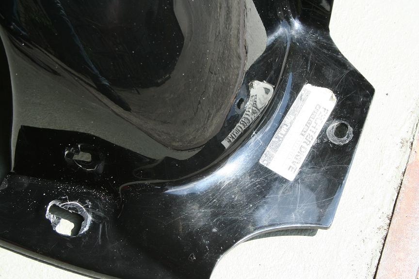

Kannst du mal ein Foto von dem "Problem" machen und vlt. gleichzeitig auch von der Halterung der Bremsleitung i.V.m. der HRA?

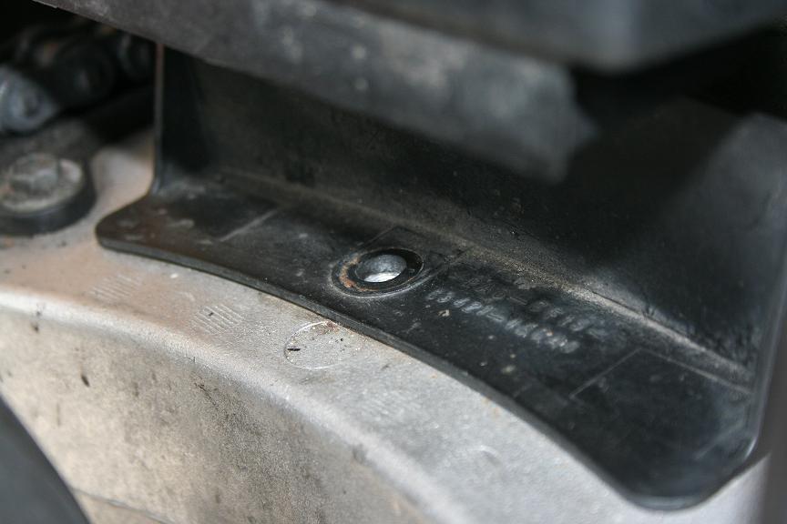

Spritzschutz

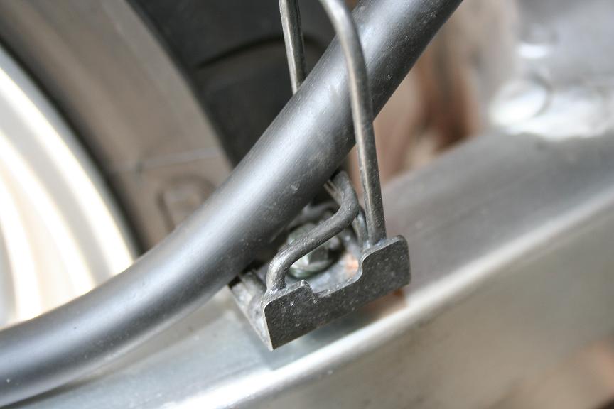

Halter lose

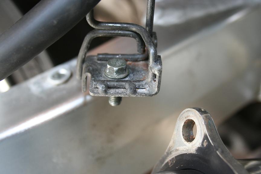

Halter montiert

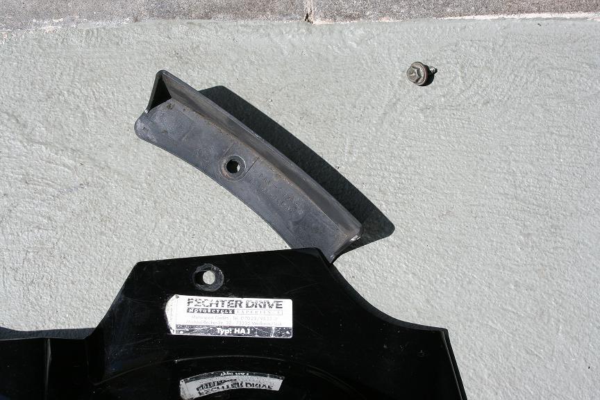

Aber ich versteh auch nicht wieso der Spritzschutz gekürzt werden soll, weil die HRA genau in die Mulde des Spritzschutzes passt und
dann die Löcher für die Halteschraube genau übereinander liegen.

Der (originale) Spritzschutz ist mMn überflüssig, da diese Funktion ja dann von der HRA übernommen wird.
Ich würde ihn weglassen!
Den Halter für die hintere Bremsleitung würde ich "auf" die HRA montieren, wenn das geht.

Die Montage AUF der HRA müsste gehen. Muss dann nur die kleine "Nase" an dem Halter absägen, damit der Halter unten flach ist.

Auf dem Foto ist das Montageloch ja schon sehr "aufgeweitet" :lol: , vielleicht passt das ja auch schon ohne absägen/feilen. ;) bier

.. kurzes Update. Hab die HRA ohne den Spritzschutz montiert und musste die kleine "Nase" an dem Bremsleitungshalter
absägen. Hätte anders nicht reingepasst. Aber ansonsten passt das Teil ohne zu schleifen.

Ich bin der Meinung, daß das die Verdrehsicherung ist.
Gab es keinen anderen Weg?
