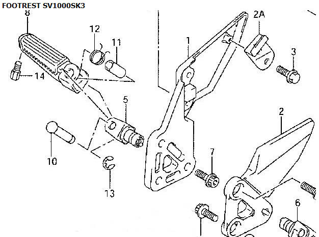

wo bekomm ich diese "Schraube" her die zum Bremspedal führt, das Bremspedal an sich und diesen Fußrastenausleger (Rechte Seite). In ebay und hier im Forum hab ich nix gefunden und direkt bei Suzuki will ich au nix kaufen, will alles zeitnah erledigt haben weil ich aufs bike angewiesen bin

bekommst du bestimmt nur komplett.oder versuche sie gerade zu biegen!

Hey die Schraube (Nr 5 im Bild) bekommst du einzeln, sollte dich um die 20 Euro beim freundlichen Kosten. Gebraucht sicher nicht zubekommen, da du für den Wechsel den Bremszylinder komplett zerlegen mußt,ich würde sie krumm lassen (weil gerade biegen, droht die Gefahr des undicht werdens) mir nen gebrauchten Bremszylinder besorgen der schnellste Weg wahrscheinlich oder du bestellst dir das Teil beim freundlichen und machst dir die Mühe des zerlegens.

ok angenommen ich lass sie krumm, gibts da irgenwelche Probleme z.B. dass Bremse plötzlich blockiert o.ä. ? und nochmal auf die Fußrastenhalterung wo kann ich die bestellen ich hab im www noch nix gefunden...danke schonmal für die zeichnung und Co...

Die "Zeichnungen" findest du >> hier <<.

sv 1000s k3 müsste jetzt in ownerliste stehn....ich brauch die Nummer 1 und zwar ist es genau dort verbogen wo die fußraste reingeschraubt wird...biegen wird man das wahrscheinlich nicht könne, werde es mal probiern abba denk mal dass wird brechen.

Wenn du die U-förmige Halterung (Nr. 4?) abbaust, solltest du die Schraube wieder richten können.
Musst du mal probieren ob da was schwergängig ist, wenn du es soweit wieder betriebsbereit hast.
