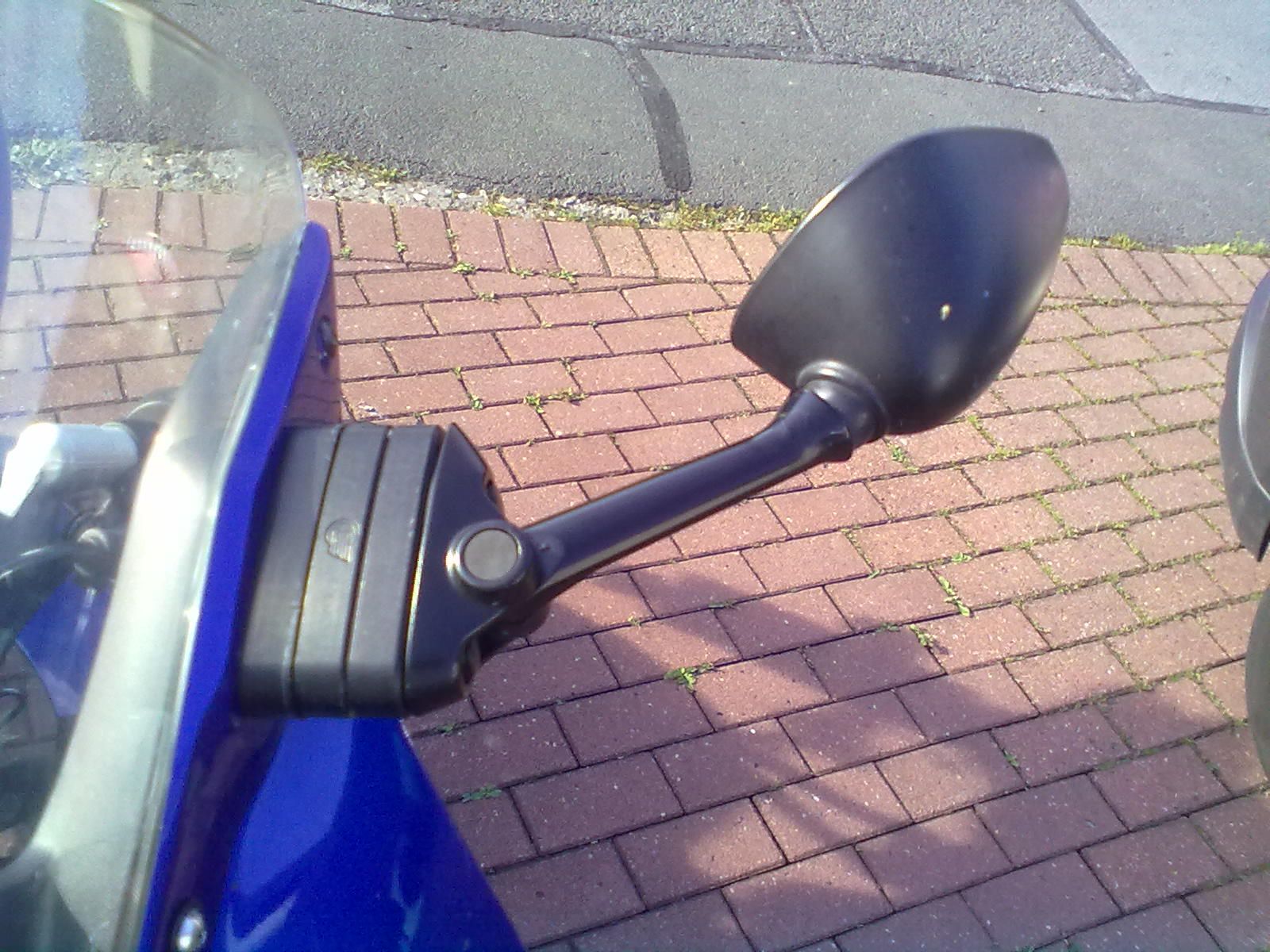

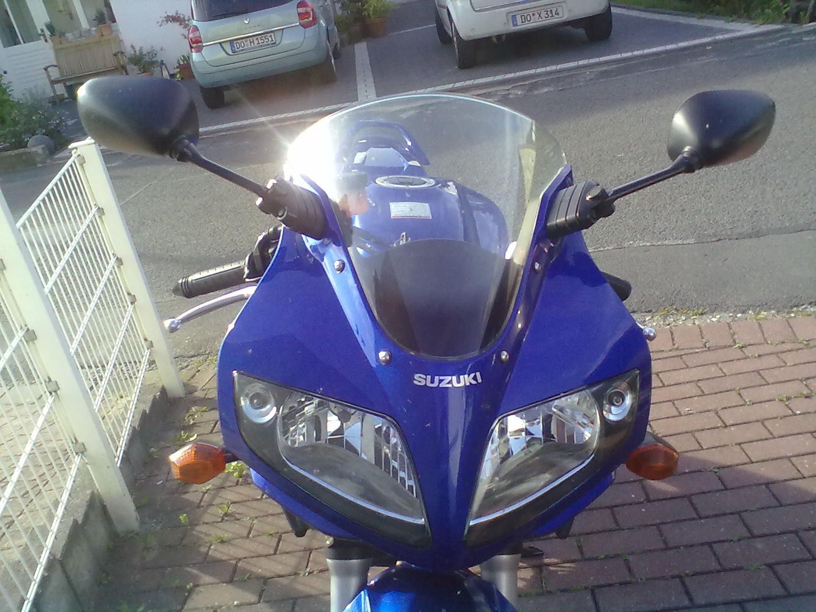

Ich finde Spiegelverlängerungen nicht ganz so schick und habe mir deshalb Spiegel mit längeren Ausleger (siehe Ownerlist) von Motorrad Bach besorgt.
Die 60mm mehr bringen eine ganze Menge - seitdem brauche mich nicht mehr verrenken, wenn ich einen Rückblick wage.

Hab nen SBL dran und Spiegelverlaengerungen dran gehabt von Berni. Kann ohne viel mehr sehen weil ich nun unter meinen Armen hindurchschauen kann.

Ich habe keinen Altherrenlenker sondern die serienmäßigen Stummel. Da meine Gewichtszunahme sich nicht in der Körpergröße sondern mehr in der Breite zeigt, habe ich mit den Originalspiegeln nur meine Arme gesehen. Jetzt sehe ich sogar die Straße hinter mir.

Die Spiegel von BACH sind klasse!
Neben einem längeren Arm/Ausleger haben die auch noch eine etwas größere Spiegelfläche.

Die SPV55 von ZTV sind günstiger und man muss nicht an den Aufnahmen rumfeilen. Ich habe die anderen Spiegel von Bach bereits hier gehabt aber ohne Anpassarbeiten war da absolut nichts zu machen.

Ich hab mir die vom SUZI-Händler in Visbek (ZTV) gekauft, 40Tacken incl. Versand, 50mm pro Seite.
Nicht so klobig, wie die "Untersetzer", aber länger, wie die von sw-motech. Wurden hier schon öfters gepostet.

Das Befestigungsloch muss von 6 auf 8 mm aufgebohrt werden, das war´s dann auch schon!purzel7505 hat geschrieben:... ohne Anpassarbeiten ...

Das war es eben bei mir nicht. Bei den Spiegeln die ich bekommen habe, hätte ich entweder die Aufnahmen auffeilen müssen oder die Spiegelarme abfeilen. Nur aufbohren wäre zu einfach gewesen. Selbst für mich.
