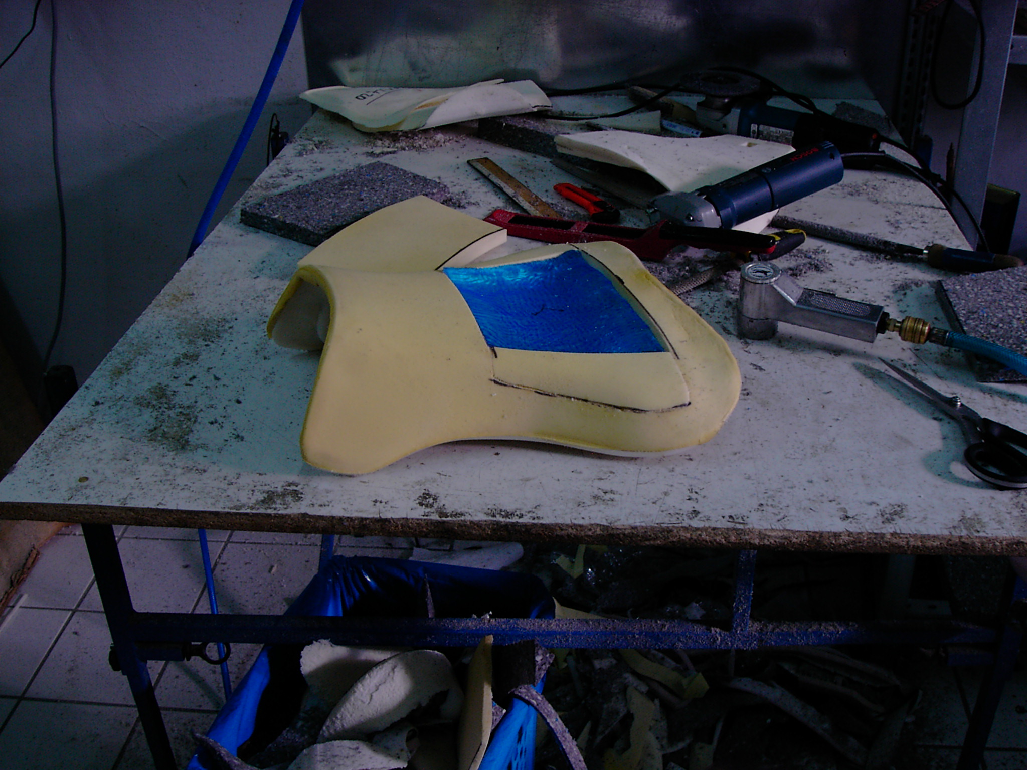

Gelkissen in einer Tasche

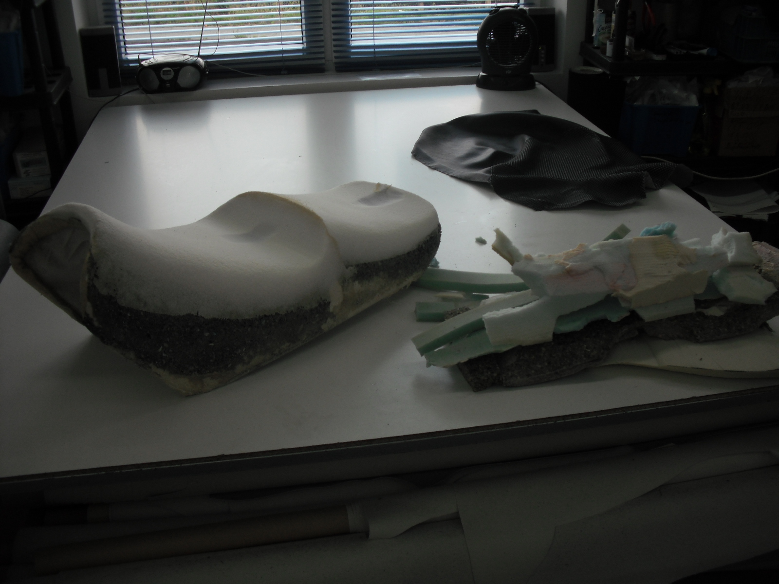

Fertig geraspelter Sandwich, daneben der Versuch eines Polsterers..... den ich komplett in die Tonne hauen konnte
