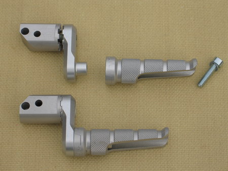

um mir das Fahren auf meiner Kleinen angenehmer zu gestalten, möchte ich verstellbare Fussrasten montieren. Und zwar diese:
Da die Fussrasten ja tiefer und, oder weiter nach hinten kommen, verändert sich ja auch die "Geometrie" zur Schaltung und der Fussbremse. Funktionieren Schalten und Bremsen damit noch vernünftig, oder muss ich den Fuss jedesmal von der Raste nehmen?
Was haltet ihr davon?

Hol dir lieber die Adapterplatten,da ist eine längere Schaltstange mit dabei.....
Das Bild zeigt die Soziusrasten!...sonst würde die längere Schaltstange dabei sein!?

Es gibt von "Lucas" Fußrastenhalteplatten. Die werden an die originalen Befestigungspunkte deiner Fußrasten am Rahmen befestigt. Die Platten haben mehrere Löcher, so dass deine Rasten dann individuell angebaut werden können. Hier mal ein Link. Dazu kannst du eine Schaltverlängerung bestellen.
http://www.lucas-bikersworld.com/fussrastenhalteplatten
Für die SV 1000 sehen diese aber nicht schwarz, sondern so aus: http://www.bikers-warehouse.de/images/h ... en_200.jpg
