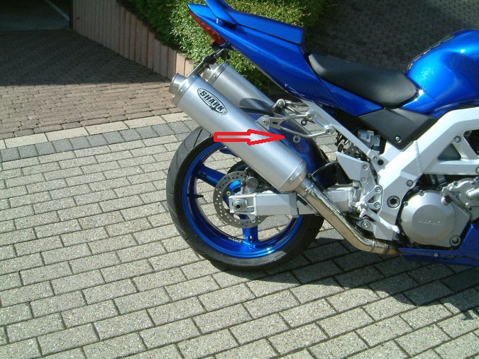

Ich hatte (mittlerweile abgebaut) an der Shark die Original-Fussrasten montiert.
Da sind so Distanz-Roehrchen aus Alu bei gewesen und entsprechend laengere Schrauben.
Auf den Bildern in meiner OL (sind leider miese Quali) kann man ansatzweise erkennen, wie sie montiert waren.
Vielleicht hilft es.

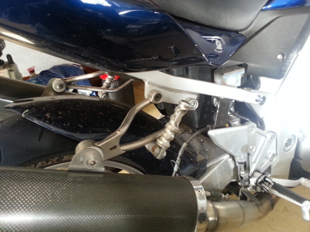

Also ich hatte mir neue Gelenke und Rasten bestellt. Sind optisch schöner als diese Distanzhülsen. Sie waren
aber auch nicht ganz billig. Hab jetzt 17000 mit der Anlage gefahren, die Lautstärke ist eigentlich noch OK ( War erst beim TÜV). Das die mit der Zeit lauter werden ist ja normal.
20120717_180812 (FILEminimizer).jpg (127.15 KiB) 2353 mal betrachtet
