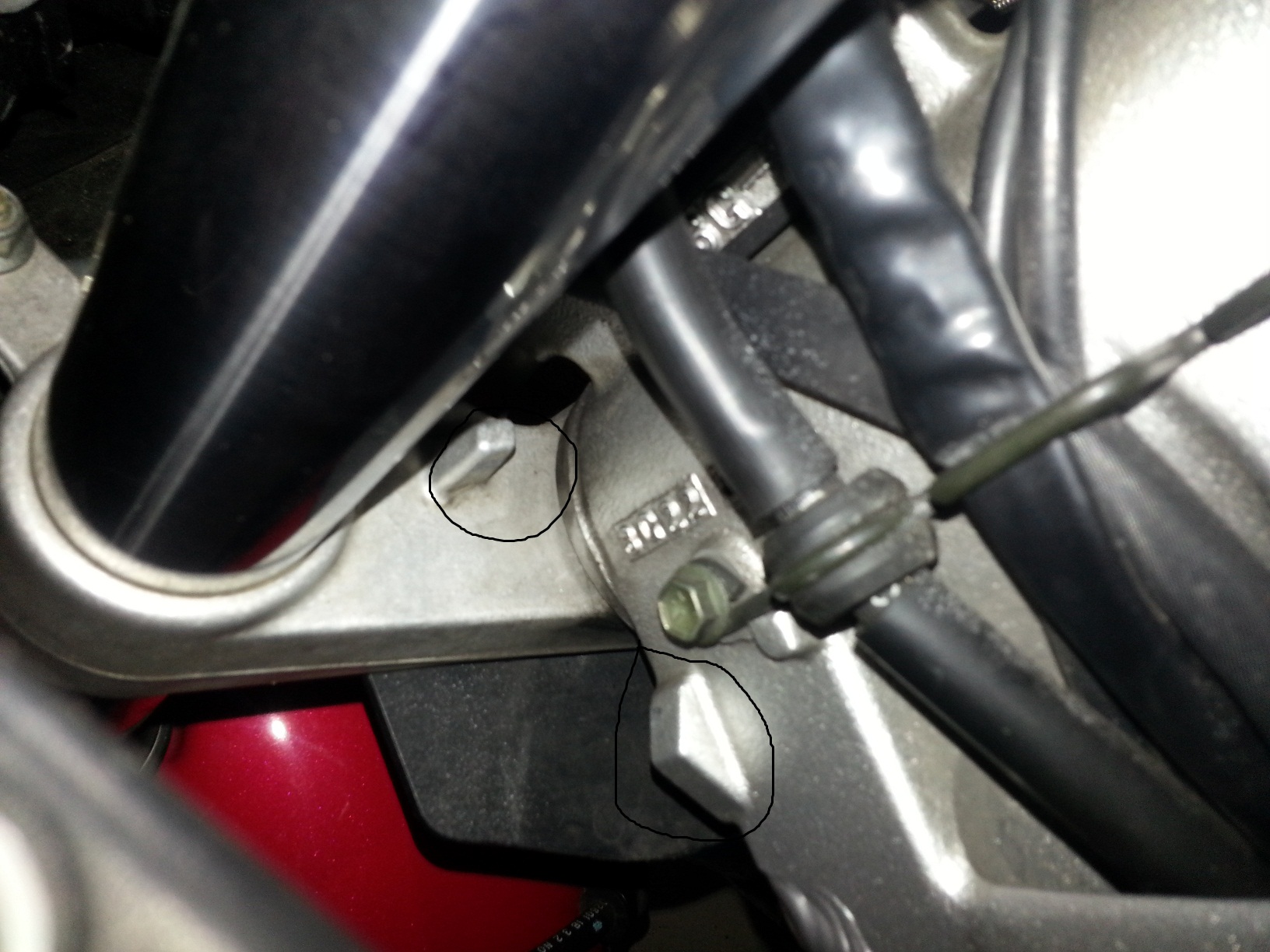

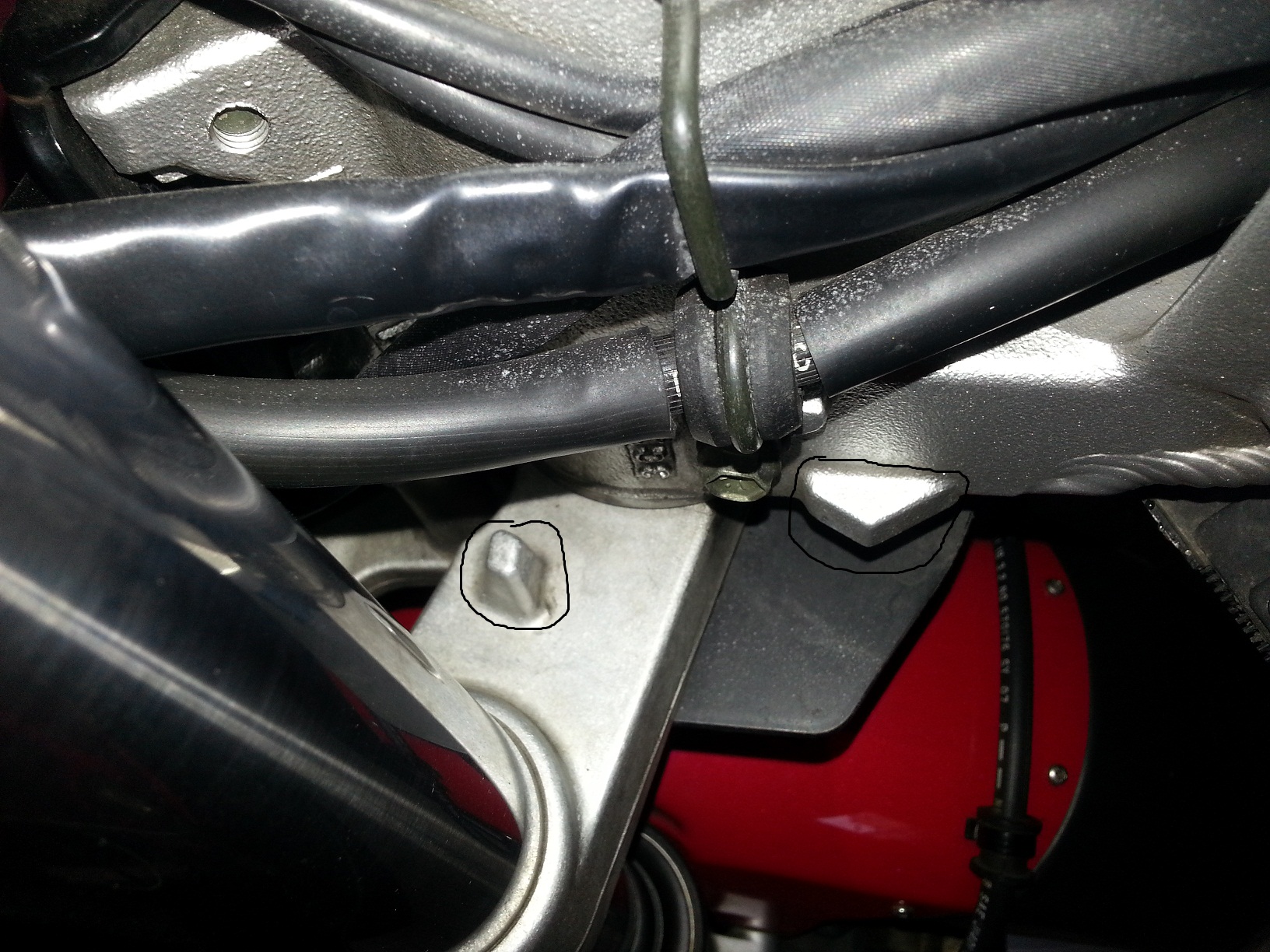

Beitrag von Menitus » 28.01.2013 11:18
[quote="Menitus"]Oki und alles klar werd ich machen.Ich fahre aber jetzt mal mit dem Bike zu meinem Händler der soll auch mal drüber schauen:)[
Scheint alles soweit in Ordnung zu sein :) denke meine Finger sind zu dick ^^
Lenker schlägt nicht am Tank an:)
Jonny
Beiträge: 5127
Registriert: 10.08.2008 0:58
Re: Lenkeranschlag
Beitrag von Jonny » 28.01.2013 11:23
Also schaut für mich soweitkorrekt aus. Wird dann wohl am spitzeren Winkel der Stummellenker liegen. Kannst entweder selber machen, indem du die Schraube am Stummel leicht lockerst, die Gabel ganz einschlägst und dann die Griffe entsprechend + nem kleinen Puffer zurechtdrehst. Das ganze fixieren und auf der anderen Seite ebenso machen. Dabei natürlich bitte die Drehmomenttabelle mit Anzugsmoment beachten.
MFG
motus
Beiträge: 3203
Registriert: 20.10.2009 9:03
Re: Lenkeranschlag
Beitrag von motus » 28.01.2013 11:26
vielleicht sind auch, wie max schon schrieb, deine Stummel falsch eingstellt, also zu weit nach hinten gedreht... Mach doch mal ein Foto von oben auf Gabelbrücke und Stummel, dann können die anderen S Fahrer ja mal den Winkel der Stummel vergleichen...
