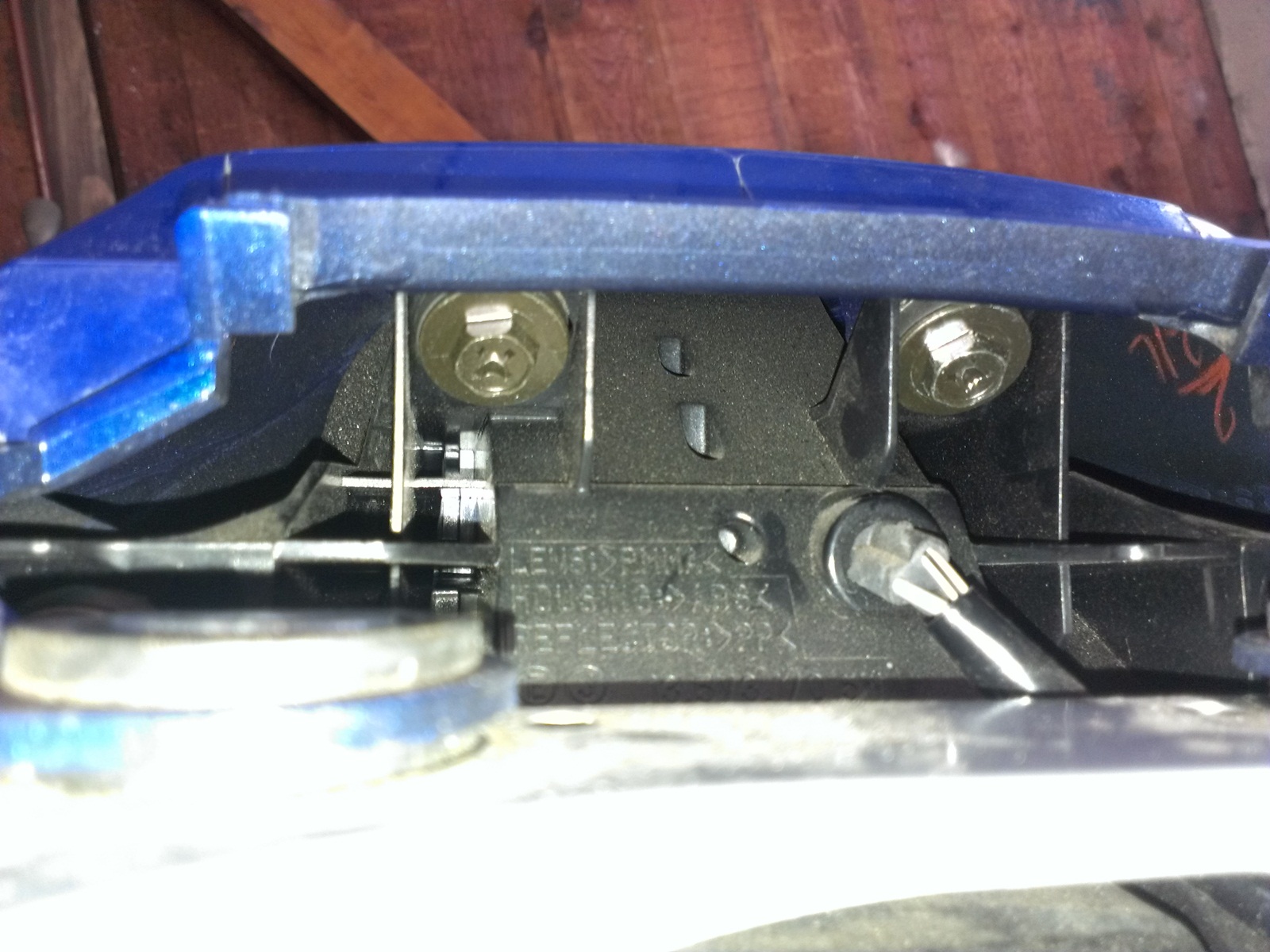

hab heute meine neue Heckverkleidung (linke Seite) erhalten und gleich mal nach Farbübereinstimmung geschaut - passt :-).
Außerdem wollte ich gleich mal schauen, wie ich am Besten die linke Verkleidung ab bekomme.
Nun meine Frage:
-muss ich auch die rechte Verkleidung abbauen um die linke zu tauschen und was sind das für Schrauben unter dem mittleren Verkleidungsteil müssen die weg?
Axel

Diese Schrauben sind 2 Der Befestigungsschrauben für Rücklicht.

Ich würd das Heck so abbauen wie in der Knowledgebase bei "kennzeichenhalter wechseln" beschrieben ist und dann das Heck in seine Einzelteile zerlegen.dürfte am einfachsten sein :wink:

In der Anleitung steht, das man Verkleidung incl. Rücklicht nach hinten herabziehen soll, also müssen dann wohl die Schrauben oben auf dem Bild mit entfernt werden, wenn die fürs Rücklicht sind.
Oder sehe ich das falsch?
Ist halt ne blöde Ecke.
Hab die Befürchtung, wenn ich die raus mache, das ich dann wieder Probleme beim montieren bekommen werde.

Du müsst nur die zwei Schrauben vorne von der Verkleidung abmachen, hinten die zwei Schrauben von der Verkleidung abmachen, die Schrauben vom soziushaltebügel, die ganze Pin Teile rausmachen und zu guter letzt den Zug vom Handschuhfach und den verriegelungsmechanismus selbst abmachen. Dann unten die Verkleidung etwas auseinander biegen und vorsichtig schräg nach oben zu dir rausziehen.musste halt ausprobieren. Aber die zwei Schrauben auf deinem Bild bleiben. Ach und du musst natürlich den Stecker vom Rücklicht abziehen :mrgreen:

Fehlt noch die Steckerverbindung von der Ruecklichtkabelei ;-)

werde mich morgen gleich an die Arbeit machen.

Und der Stecker von der Kennzeichenbeleuchtung! :mrgreen:
