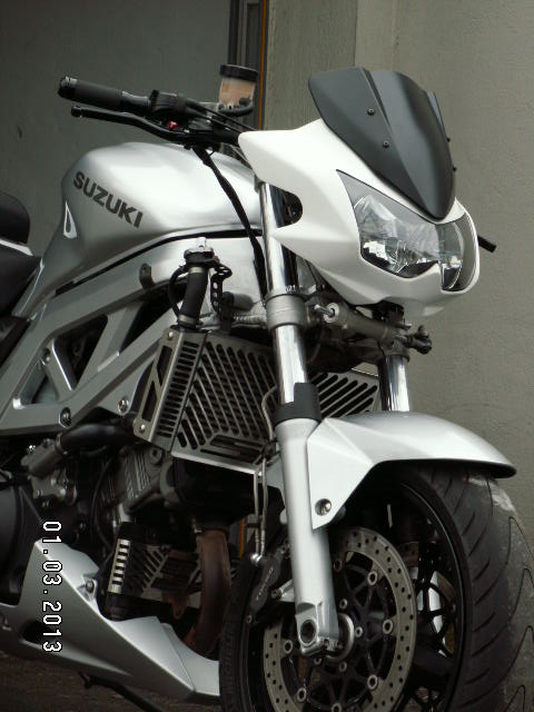

Es ist vollbracht.
Die Maske ist dran.
Tacho ist umgebaut.
Alle Anschlüsse sind original geblieben damit ein schneller Rückbau stattfinden könnte.
Jetzt nur noch lackieren und schön machen, dann ist alles gut. ;) bier
Wenn der Rest dann noch gemacht ist, so, wie ich es mir vorstelle!! :) devil
Hier die ersten Bilder.
Dirk
Dirk

Wie ich sehe hast du jetzt doch die Maske von der Z1000 genommen.
Was hastn am Tacho umgebaut?

Ja, die Seitenansicht ist wirklich gut, ;) bier
was passiert denn mit Deinem Kühlereinfüllstutzen?

Schön, hast Du den Originaltacho verbaut?
Wenn ja, muss was geändert werden?

BadBiiB hat geschrieben:Moin Dirk :DE:
MfG Micha
Hallo Micha,
hab die Maske der Z1000 genommen, weil ich sie super günstig über drei oder vier Ecken bekommen habe.
( 90 Euronen )
Gebrauchte bei ebay sind deutlich teurer.
Und ich finde, beide Masken, 750 oder 1000, sehen gleich gut aus.
Dirk
Dirk
dirk1965
Beiträge: 509
Registriert: 06.11.2012 16:14
Wohnort: 49594 Alfhausen
Re: Frontumbau S1000 die III. mit Bildern
Beitrag von dirk1965 » 04.03.2013 10:58
kraussi hat geschrieben:Ja, die Seitenansicht ist wirklich gut, ;) bier
Hallo Kraussi,
der Einfüllstutzen ist wirklich hässlich.
Entweder bekomme ich irgendwo einen Kühler von einer N, oder ich habe eine Anfrage laufen über einen
Stahlflexkühlerschlauch, der so kurz ist, daß ich beibe Stutzen direkt übereinander setzen kann.
Und der Stahlflexschlauch passt dauch ganz gut zum Rest, da vorne Stahlflexleitungen verbaut sind, einige Teile schon poliert sind und andere noch poliert werden.
Dirk
Dirk
dirk1965
Beiträge: 509
Beitrag von dirk1965 » 04.03.2013 11:04
catering hat geschrieben:Schön, hast Du den Originaltacho verbaut?
Hallo catering,
ich hab den Originaltacho verbaut.
Will immer die Möglichkeit haben alles wieder in den Ursprungszustand zurück bauen zu können.
Habe die originale Lampen- Maskenhalterung der Z1000 genommen und ein Blech als Tachohalterung angeschweißt.
Zwei Löcher rein, Tacho drauf, Stecker dran und läuft.
Dirk

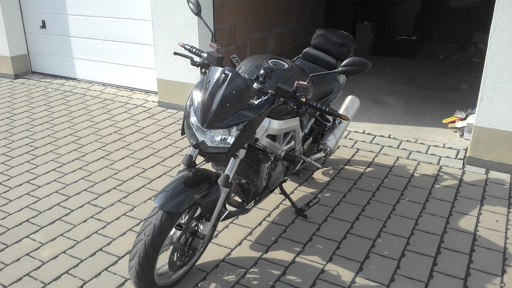

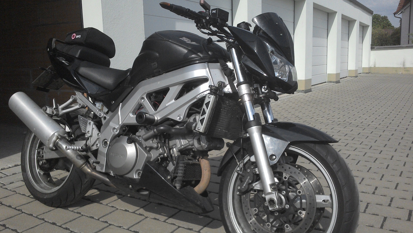

Beitrag von Seether » 22.07.2015 21:17
So sieht meine jetzt aus... perfekt wäre zwar anders, aber ich bin mit dem Ergebnis zufrieden. Ist ja auch alles eine Frage der Kosten, bzw. der persönlichen Fähigkeiten. ;) bier
