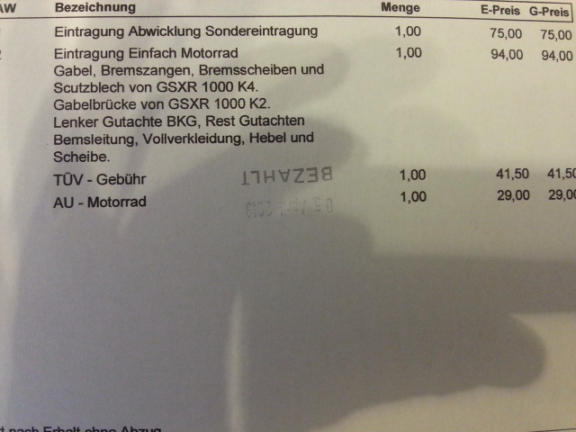

Schweinbrutalo
Beiträge: 372
Registriert: 10.04.2012 6:20
Wohnort: BW
Re: TÜV Gutachten Umbau auf USD
Beitrag von Schweinbrutalo » 05.05.2013 20:56
239€ !!! 8O Wow da bin ich ja günstig weggekommen. Hab alles eintragen lassen mit Tüv und war bei ca. 250€.
Achso wenn jemand aus der Gegend kommt und nen vernünftigen Tüv braucht einfach mal melden, mein Schrauber freut sich über jeden Kunden.
