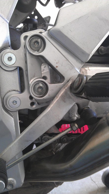

Kann mir jemand weiter helfen? Bin gerade am schrauben, habt ihr auch das Problem mit der Schaltstange am Krümmer? Will die Fußrasten weiter runter und nach hinten versetzen, aber der Krümmer stört.

Das Problem hatte ich auch mal,als ichnoch 2in2 am Moped hatte.ich hab' das Gestänge einfach nach oben gelegt.Da müßte ich auch noch ein Bild von haben.Könnte ich Dir mailen,wenn Du willst.

Ich habe den kurzerhand eingedängelt. Mit einem Runden Werkzeug kriegt man das hin.

Ati hat geschrieben:Ich habe den kurzerhand eingedängelt. Mit einem Runden Werkzeug kriegt man das hin.
Kannst du mir davon ein Bild schicken, auf die Idee bin ich noch gar nicht gekommen :) devil
Re: Adapterplatten Fußrasten
Verfasst: 27.05.2013 15:23
von utzibbg
Andere, gefräste Schalthebel verwenden.

Die von Polo ( MFW ) würden aber auch nicht passen, da kommt das Schaltgestänge zwar weiter raus, der Krümmer ist aber trotzdem im weg :evil:

ich habe die vorhandene Delle einfach nur noch ein Stück weiter nach hinten weiter eingedellt.
