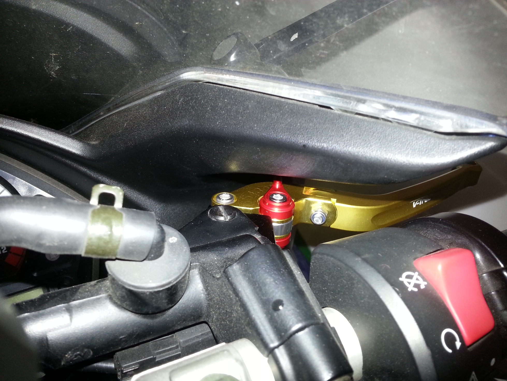

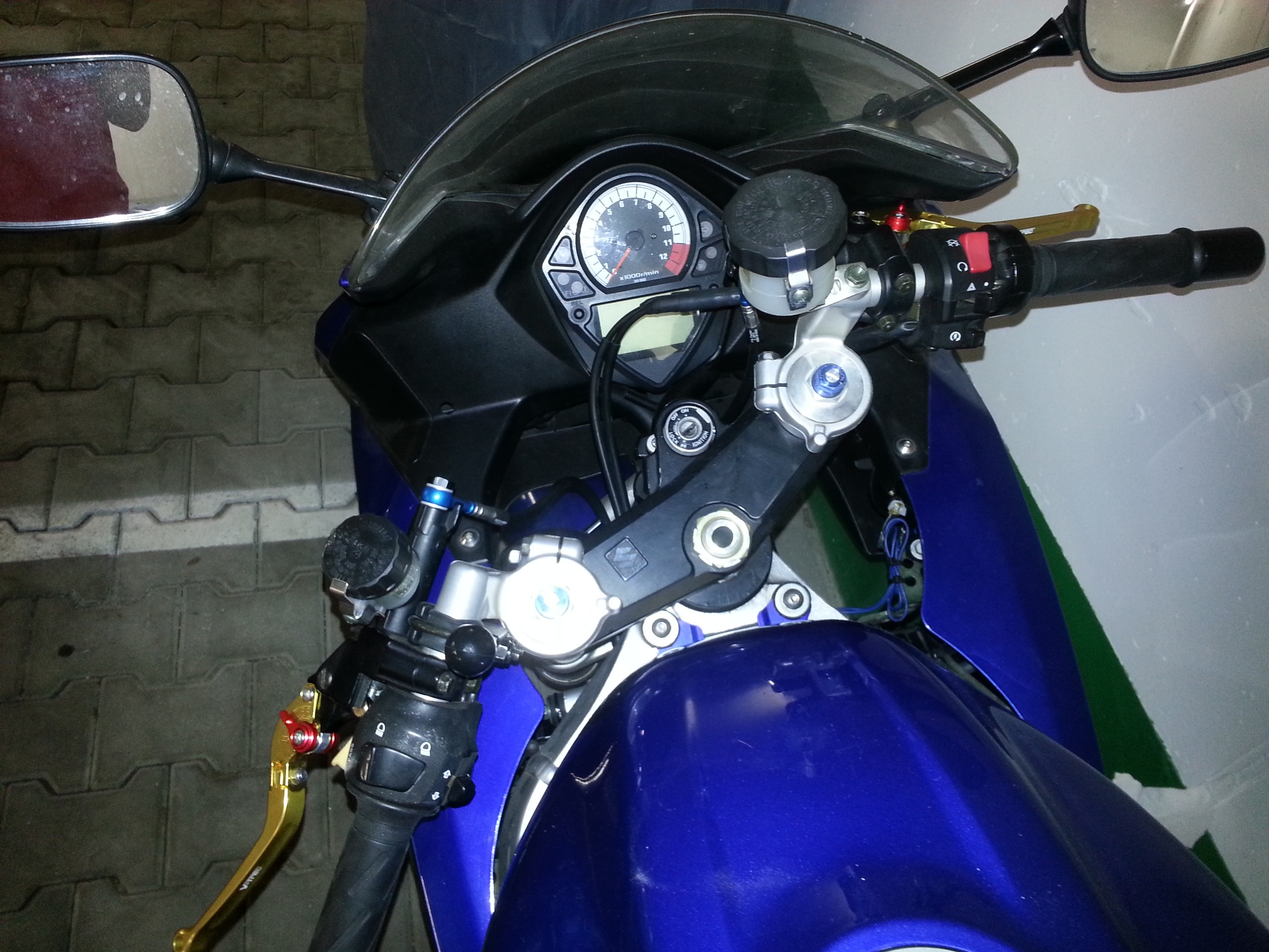

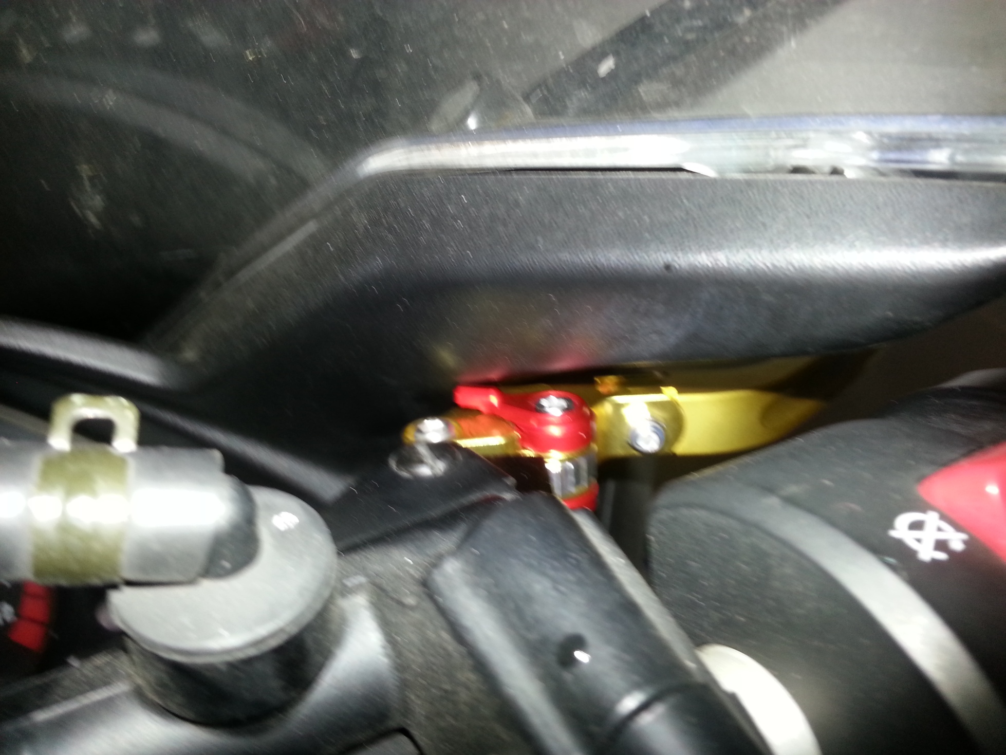

Sooo...hab da mal ein paar Bilder für euch.
Lenker: Es stößt nicht der ganze Hebel, sonder hauptsächlich der Versteller an.
Da ich in Stellung 1 und Lucas Sinter
quasi mit 2 Fingern bremsen kann, möchte ich die Einstellung gerne beibehalten,
aber genau in dieser stößt er an.
Ab Stellung 5 geht der Einsteller an der Verkleidung vorbei und alles ist gut.
@RP9: ganz so krass isses nicht, er wird zwar leicht betätigt, aber macht nicht komplett zu. zudem wird man wohl selten im Fahren den Lenker so weit einschlagen (ist zumindest nicht empfehlenswert).

Wenn es nur ein paar Milimeter sind, hast mal versucht die kompletten Bremse etwas nach unten/vorne zu kippen/drehen. Mit ner Bremse die beim Einschlagen bremst würde ich auch nicht fahren, da stimm ich rp9 100% zu
Edit: hab deine erstes Bild jetzt erst genauer angeschaut, die Stummel sind über der Gabelbrücke montiert, richtig?? Das ist zumindest für die originalen falsch, die gehören drunter

Re: Brems- und Kupplungshebel von V-Trec
Du siehst doch die kleinen , silberfarbenen Stifte an den Stummeln , die in Richtung
Lenkkopf zeigen ? Die sind dazu da , die Stummel in Position zu halten und zwar unter
der Gabelbrücke !!! So wie das bei Dir verbaut ist , habe ich auch schon mal gesehen , nur sind die Stummel
nur noch durch die Klemmschrauben gehen Bewegung gesichert , könnten sich also verstellen .
Am besten sofort zurückbauen . Stell Dir mal vor , Du mußt voll in den Anker und Deine Stummel
drehen sich von selbst nach vorne !!!
Meine Gabel ist ca. 15 mm durchgesteckt .

Gestern kam ich nun endlich dazu die Stummel korrekt zu montieren...und siehe da, es steht nix mehr an!
Die Gabelholme sind nun beide 14,5 mm durchgesteckt. Viel weiter raus kann ich im Moment auch nicht, da ich keinen Montageständer für vorne besitze und es so doch ein wenig schwierig ist die Gabel nach unten raus zuziehen, wenn der Reifen aufsteht.
Ich bin nun sehr gespannt, wie sich die Maschine jetzt fährt, da ja der Nachlauf durch´s "Durchstecken" stark verändert wird und ich jetzt schon wieder annähernd, wie damals auf meiner ZX-9R auf´m Mopi lieg.
Aber dafür sollte es halt endlich mal Sommer werden.
