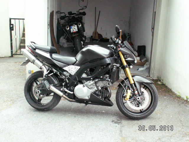

Habe meinen Umbau so gut wie fertig.
Möchte jetzt nur noch die Kühlerseitenblenden einer Z1000 verbauen.
Dafür fehlt mir jetzt noch der Kühler einer 1000er N.
Hat noch jemand einen gut gebrauchten Kühler, oder kann mir einer sagen, welchen ich, von einem anderen Moped verbauen kann?

Der fast fertige Umbau
