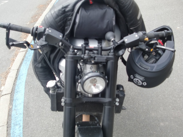

Komme gerade von druaßen rein,
hab die neuen Pumpen montiert.
Sieht dreimal besser aus als vorher.
Muß mir jetzt nur noch überlegen, was ich mit den Gaszügen mache.
Das gefällt mir noch nicht wirklich.
Ansonsten schick und vor allem Plug and Play.
Selbst die Hebel passen.
Schönen Sonntag
Schönen Sonntag

Re: Ausgleichsbehälter Bremse / Kupplung
Mir gefällst
So wie du den gaszug verlegt hast, bin ick ein jahr ohne neue Probleme gefahrn. Nun hab ick mir für diesen Winter die rechte Schalterarmatur der SV1000 N besorgt und mit dem längeren Gazug montiert.

hüstel, schick wäre es, wenn die Deckel waagerecht wären. Ohne Frage sieht es um Längen besser aus als zuvor.
Moin Andi,Andi hat geschrieben:Mir gefällst![]()
sieht schon etwas komisch aus, die Züge über dem Bremsbehälter.
Wenn Du sagst der Gasgriff der 100er N würde besser gehen, werde ich das mal im Auge behalten und bei Zeiten zuschlagen, wenn ich was passendes finde.
Was ich nur berücksichtigen muß, ist mein Platzangebot.
Ich bin ein klein wenig eingeschränkt durch die Verkleidung und den Scheinwerfer der da drin ist.
Da ist nicht gesagt, dass ich überhaupt den Zug anders verlegen kann.
Aber ich werds versuchen.
Denn dann wäre es super genial.
Ich finde das sieht, bei uns beiden echt um Klassen besser aus als diese hässlichen Kunststoffeimer.
