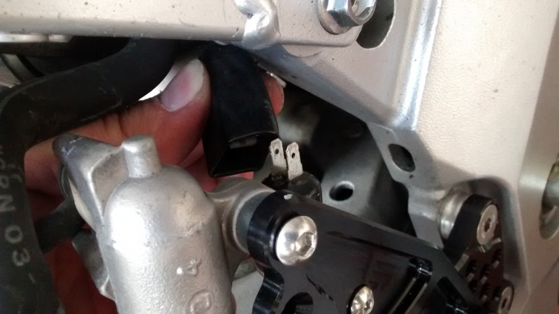

Ich habe gestern versucht meine Rastenanlage zu montieren.
Links ein Kinderspiel, rechts hab ich jetzt Probleme.
Der Bremszylinder sitzt zum einen recht stramm und das größere Problem ist aber der Bremslichtschalter.
Wenn ich die Feder einhänge zieht dieser sich komplett raus.
Des weiteren ist auch das Kabel knapp einen cm zu kurz.
Was mache ich falsch?
Hat vlt jemand mal Bilder wie es auszusehen hat?

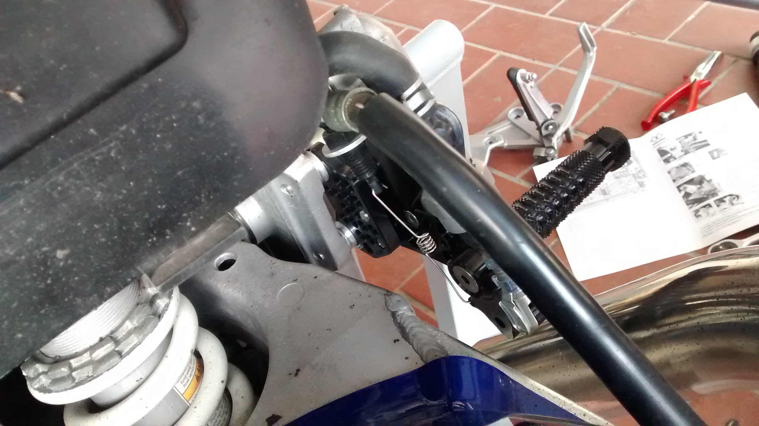

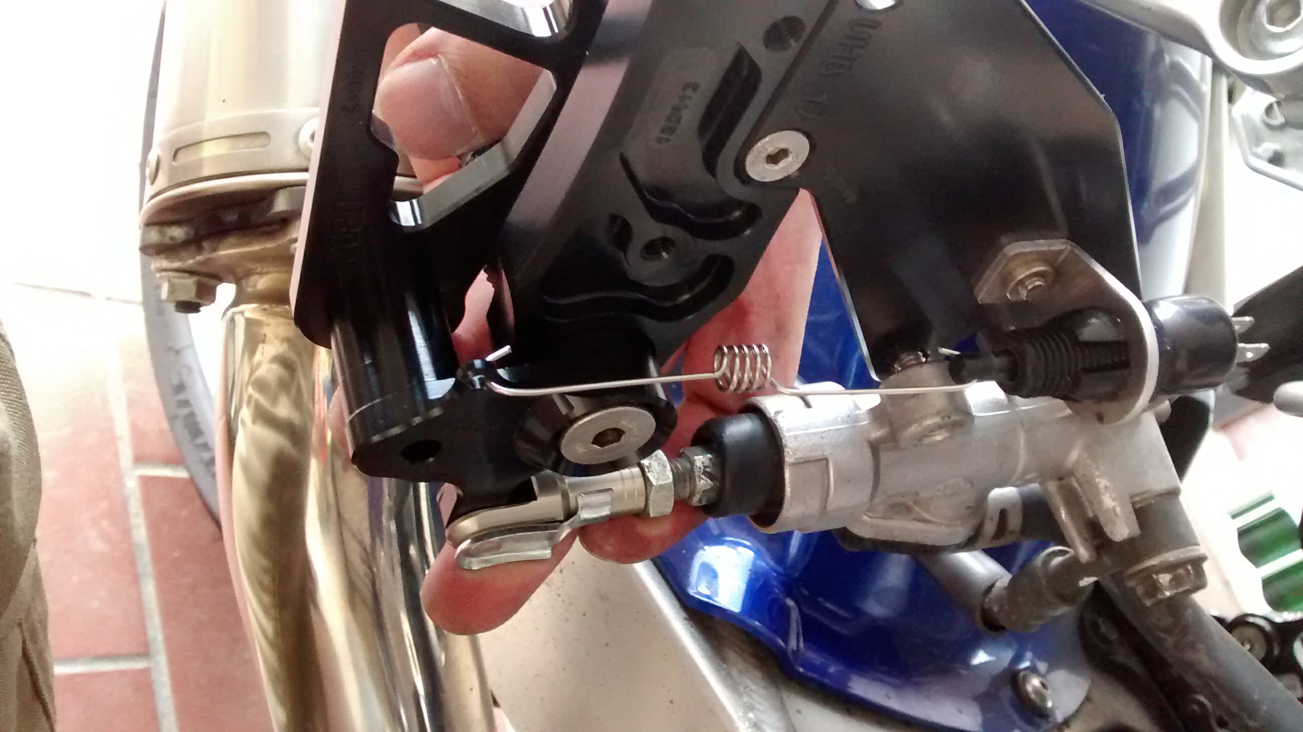

habe auch eine Gilles an meiner verbaut, hier mal ein Bild von meiner Anlage. Die Bremsleitung habe ich locker gemacht und 90° gedreht, sodass sie von unten angeschlossen ist.
Den Bremslicht Schalter habe ich an seinem Platz gelassen und mit der altern Feder verbunden. Feder läuft zwar schräg, aber funktioniert super.
Hoffe man erkennt was auf den Bildern.

Wenn ich des so sehe mit der Feder und dem Stecker, würd ich fast sagen: Dreh mal den Haltewinkel nach unten.

So, passt jetzt.
Hab das Kabel verlängert und die Bremsleitung verlegt
