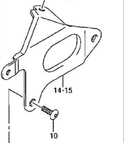

Die Halter der Maske sehen so aus:
QUELLE
und werden hinter die Lampenhalter geschraubt.

So weit schon klar !
Wenn ich die Maskenhalter jedoch so ausrichte das es passt ( müsste ja noch ein Bohrung anbringen ) dann komm ich mit den Blinkern in die Quere !

Nein musst Du nicht !
Du musst die Halter der Lampenmaske hinter die Halter der Lampe anbringen !
Das Langloch welches sich im Halter der Lampenmaske befindet, dient ja extra
zur Durch-/Fuehrung der Blinker !
Heisst mit anderen Worten:
Schrauben raus !
Blinker ab !
Lampenhalter dahinter setzen !
Blinker bzw. Kabel durchfaedeln !
Schrauben wieder rein !
Lampenmaske am sich hinter den Lampenhaltern befindlichen Lampenmaskenhaltern befestigen !

Geb dir ja Recht, bei deinen Lampenhaltern passt das aber schau mal in welcher Position meine Blinker auf der Lampenhalterung sitzen :wink:
Wenn ich die Aussparung deckungsgleich übereinanderlege hängt meine Schraube in der Luft :D
