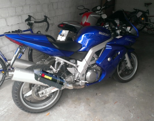

Habs mal versucht zu simulieren, was meint ihr? Bin mir nicht sicher ob die zu stummellig aussehen....

Beitrag von raser2 » 27.04.2014 18:56
Ehrliche Meinung? Such dir lieber Töpfe die funktionieren und zugelassen sind.

hab gerde mal beim Dargo gesehen das es wohl doch geht...
http://www.svrider.de/Homepage/Skripte/ ... &version=0
Hätte sie dann nur von der Position und so was anders gestellt, aber auch wieder Geschmackssache.... :wink:
Re: Slip on für SV1000
Beitrag von IMSword » 27.04.2014 19:58
Klar geht das.
Im Übrigens hat Dago ne andere Krümmeranlage verbaut.
