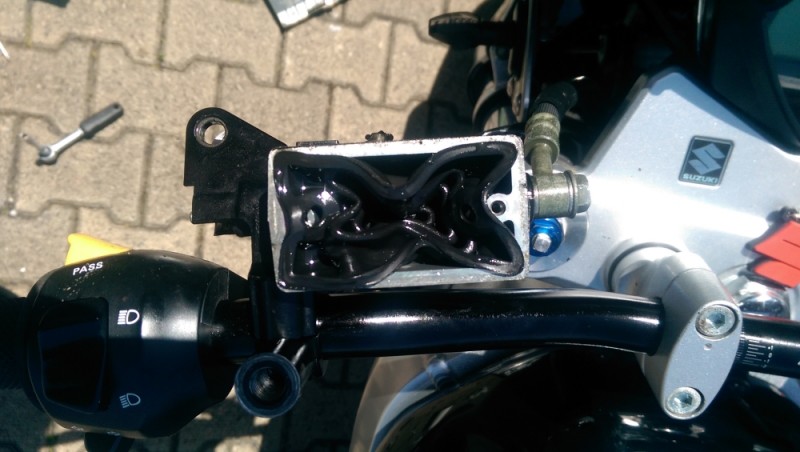

zuerstmal ich bin ganz neu hier und habe die SV 1000n Bj. 2003 auch erst ein paar Tage.
nach dem Fahren ist mir aufgefallen das der Tank und der Tacho immer etwas feucht war. Nach ein wenig gucken ist mir aufgefallen das die Flüssigkeit aus dem Kupplungsflüssigkeitsbehälter (keine Ahnung wie es richtig heißt) nur so raus läuft.
Also ich es geöffnet haben musste ich feststellen das die dichtung die da drin war einfach nur reingequetsch wurde und gerissen ist (vorallem war sie viel zu groß). Kein plan warum man da so fuscht.

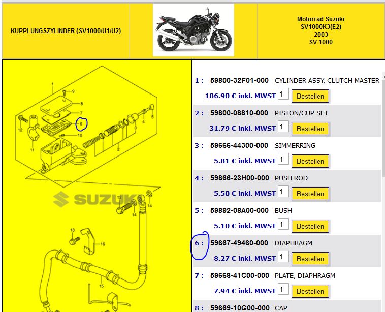

naja, jetzt brauche ich naürlich einen neue und habe auch schon eine Seite gefunden wo ich sie beziehen könnte, aber für so einen Dichtung kommt mir das sehr teuer vor. (Vermutlich wegen den 14,40 € versand) :-)
ich habe jetzt erstmal wieder alles zusammen gebaut aber fahren geht nicht mehr, da die Kupplung nicht mehr greift. Entweder zu wenig flüssigkeit oder muss man die jetzt entlüften?
Welche Flüssigkeit muss ich dann noch bestellen?
Naja, jetzt mal meine Fragen:
- Wo bestell ich am besten das Teil?
- Was muss ich nach dem Einbau beachten?
- Welche Flüssigkeit kommt da rein?
viel zu große Dichtung

Re: AW: Kupplung Flüssigkeitsbehälter undicht!
Beitrag von IMSword » 09.06.2014 20:51
Ich kann nicht erkennen wo hier was kaputt sein soll?!
Die Membran kann sich durchaus so zusammenziehen. Hol sie mal raus aus dem Behälter und "richte" sie
Evtl. Passt sie dann auf einmal ;-)

wie imsword schon sagt aber ist ab und an normal.meine Dichtung von der hinterradbremse sah nach 8 jahren auch so aus. :wink:

Naja, einen Versuch ist es wert, aber wenn ich mir die langen Seiten anschau: Gehen bis in die Ecken und haben dennoch einen heftigen Bauch. Schaut schon ein bissl zu groß aus.

Das ding ist bestimmt 5 cm zu lang und 2 cm zu breit. Das hat niemals gepasst.
vorbesitzer war mein cousin, der hat die Maschine nicht lange gehabt und nichts daran gemacht.
Ich hab eine neue gefunden. Hat mich jetzt nur 6 € mit versand gekostet. bin mal gespannt ob sie ankommen :-)
Es war auch ein Riss drin.
