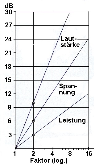

Du kannst nun über die Angabe, dass du mit dem ultraquiet dB-Killer 2-3dB (weiterführend gehe ich von -3dB aus) weniger Dezibel verursachst, dir das ganze rechnerisch und "subjektiv" darstellen.
Man nehme hierfür eine Darstellung der Psychoakustik in Relation zum Pegel (dB) zur Veranschaulichung:
Doppelte Lautheit = Faktor 2 ist etwa 10 dB mehr empfundener Lautstärkepegel (Psychoakustik)
Doppelte Spannung = Faktor 2 ist 6 dB mehr gemessener Spannungspegel (Schalldruckpegel)
Doppelte Leistung = Faktor 2 ist 3 dB mehr berechneter Leistungspegel (Schallintensitätspegel)
Pegeländerung Δ L laut (Psychogröße): -3dB
Daraus ergibt sich dann ein Faktor x bei Lautstärke (Lautheit): 0.812252 (fache Lautstärke)
Folglich reduzierst du die momentane gefühlte Lautstärke um 20%!
