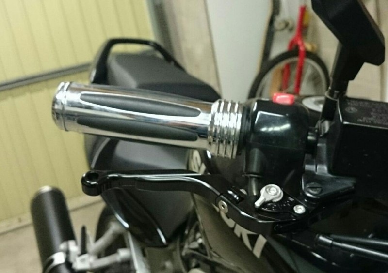

Guten Tag zusammen,
ich habe mir an meine SV 1000N neue Griffe montiert, die allerdings viel dicker als die vorherigen Gummigriffe auftragen.
Ich komme nun kaum noch, eher gar nicht, an Kupplungs- und Bremshebel ran - ein echtes Ärgernis. Das "Einstellrädchen" mit den verschiedenen Abstandspositionen der Standardhebel hilft da auch nicht weiter.
Inwiefern können da Zubehörhebel wie z.B. welche von V-Trec (*klick*) Abhilfe schaffen? Bekomme ich hier die Hebel näher an den Lenker als es das Abstandsrädchen der normalen Hebel schafft?

Leider nicht, viel mehr als 3mm dichter komme ich auf der engsten Einstellung mit den V-Trec Hebeln nicht an den Griff heran, dafür sehen sie natürlich deutlich edler aus als die Originalen.
Ein bisschen enttäuscht war ich jedoch schon.
Im Ernstfall hilft wohl nur die Griffe wieder zu wechseln.

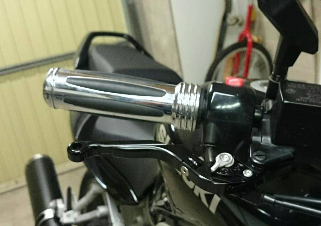

Das sieht aber auf dem Bild verdammt nah dran aus. Den Bremshebel kann man doch bestimmt schon bis an den Griff ran ziehen. 8O :?:

Schumi-76 hat geschrieben:Das sieht aber auf dem Bild verdammt nah dran aus. Den Bremshebel kann man doch bestimmt schon bis an den Griff ran ziehen. 8O :?:
Gemeint war, dass der V-Trec Hebel in der engsten Einstellung nur 3mm näher am Griff dran ist als der Originalhebel - ohne das dran gezogen wird.
Durch die Griffdicke sind mir diese nämlich zu weit weg, sodass ich nicht mehr ordentlich an die Hebel rankomme. :wink:
Zugegebenermaßen täuscht das auf dem Bild aber auch ziemlich. Die neuen Griffe sind wirklich sehr dick - mit den originalen Gummigriffen hatte ich selbst bei den originalen Hebeln auf mittlerer Stufe keine Probleme diese zu greifen..
