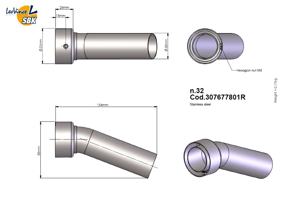

Als Maße habe ich folgendes gefunden:
LeoVince EVO2 Maße
das Problem ist nun, dass ich günstige dB Killer suche, die aber auch passen.
Ich kann leider nicht viel mit der Skizze anfangen, aber habe in der Bucht Universal dB Killer für 16€ pro Stück gefunden.
http://www.ebay.de/itm/Universal-db-Kil ... 2595eacbc8
Passen diese dB Killer? Kann mir jemand andere empfehlen?
Ich habe gehört, dass der BOS dB-Eater GP2 passen soll ( https://www.louis.de/artikel/bos-db-eat ... t=17413602 ) - habe aber keine Maße im Internet gefunden.

mit den Durchmessern 48mm und 53mm.
Laut der oberen Skizze der originalen LeoVince EVO2 ist deren Außendurchmesser 52mm - man könnte aber über abschleifen nachdenken.

Fdyn1k hat geschrieben:
Du müsstest mal nachsehen welche Version du hast.
Es gibt zumindest zwei verschiedene Killer.
:arrow: :arrow: Guckst du :idea:

ich habe die dB Killer nun selber vermessen und sie haben einen Durchmesser von 48mm und nicht wie auf dem obigen Bild gezeigt 52mm.
Obwohl angeblich für die EVO2 Auspuffe, stimmen die Maße nicht überein. (habe ich vielleicht falsch rausgesucht)

Fdyn1k hat geschrieben:Für alle Interessierten nochmal:
Wenn ich mich recht erinnere haben die 1000er Auspuffe einen kleineren auslass als die der 650er.... und demnach auch andere Eater. Die Nummer steht dort drin
http://www.leovince.de/download_drawing.php?td-6745.pdf Ø50mm (aussen) 1000er
http://www.leovince.de/download_drawing.php?td-6385.pdf Ø54mm (aussen) 650er
