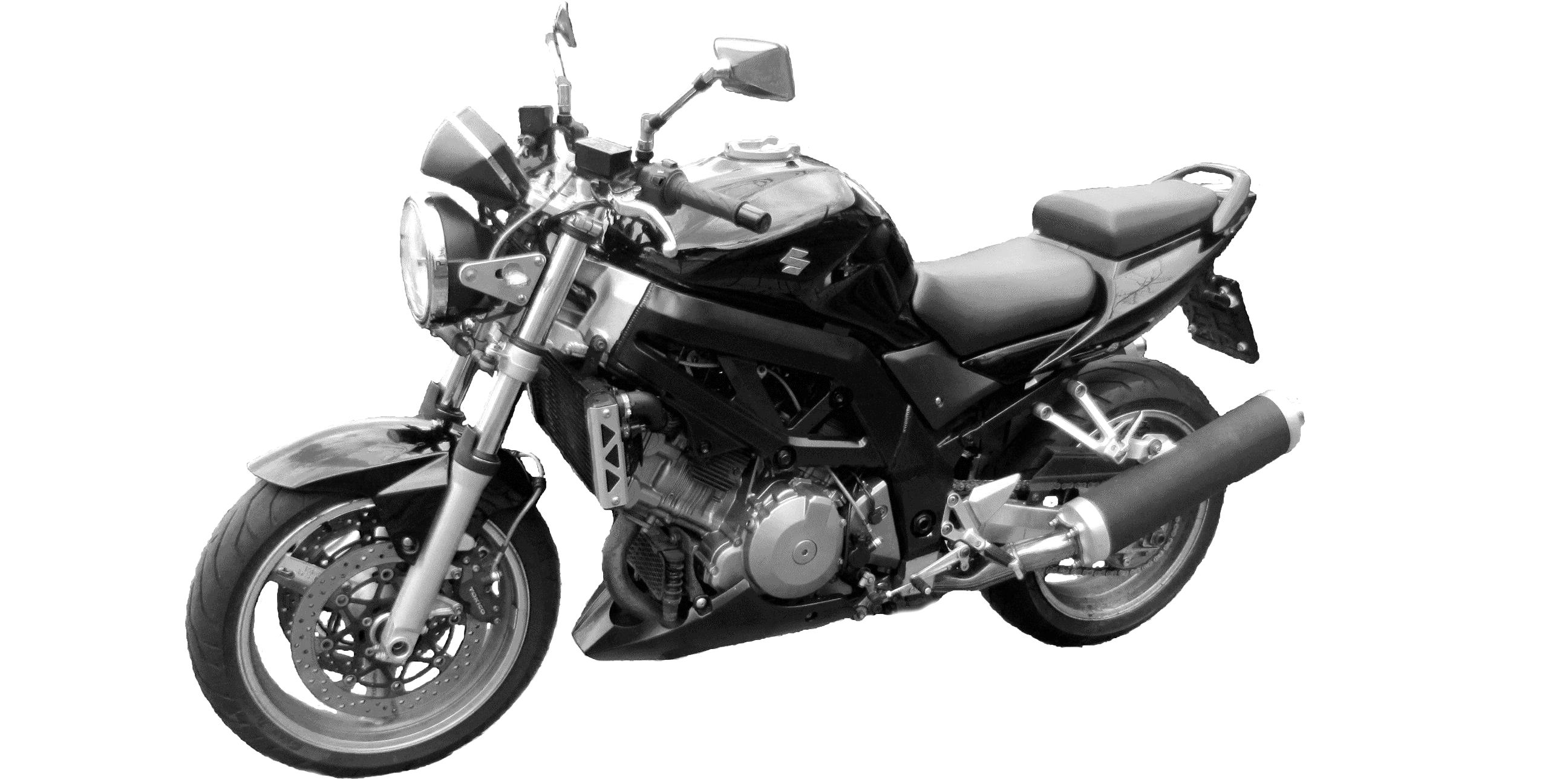

Serwas leutz, was ist eigentlich der Unterschied beim Bugspoiler für S oder N ???
Schauen für mich Beide gleich aus .
Passt der S auf meine N ? Falls ja mit welcher Änderung ?
LG Frank
LG Frank

Der originale Bugspoiler der "S" ist einteilig.
Der originale Nachrüst-Bugspoiler für die "N" ist zweigeteilt.
Du brauchst die entsprechenden Halter für den Spoiler, dann passt das.
Bei Gebrauchtkäufen darauf achten, dass die Halter mitgeliefert werden, sonst wird es schwierig/aufwändig, Halter selbst anzufertigen.

Super, also passen Beide, wenn der Haltesatz dabei ist !
Danke Dir Sorpe- einwandfrei und deutlich !

Für den "S"-Bugspoiler gibt es keine ABE, da das ein Teil ist was serienmäßig an der "S" angebaut ist.
Für den Nachrüst-Bugspoiler gib es eine ABE.

Ich hab den der S an der N gebaut. Vorher beim TÜV angerufen und Zusage eingeholt. Müsste beim TÜV-Nord vermerkt sein.

Wortlaut im Schein : M.Bugspoiler D. Herst. Suzuki, Typ SV1000 S, bei Verwendung D. Org. Befestigungspunkte

Ich hab mir ebenfalls nen S Spoiler für meine N gekauft.
Dabei war ein Haltesatz für einen N Spoiler.
Nun mal die Frage an die netten S Fahrer:
Könnte jemand die Halter der S ausmessen und als pdf hier einstellen?
Bild mit Maßen wäre auch cool.
Ich kann mit Metall umgehen und würde den dann nachbauen, vielleicht sogar für die Leute hier, falls Bedarf besteht.

Hallo Leute ich hätte da auch noch eine Frage: ich habe mir auch den Bugspoiler von der S gekauft und will ihn an meiner N anbauen. Da die Farbe nicht passt muss ich ihn lackieren. nun meine Frage: gibt es bestimmte Anforderungen an den lack wegen Nähe zum krümmer und steinschläge? gibt es unterschiedliche Lacke?
Re: Bugspoiler
Keine Besonderheiten zwecks lack und Hitze......na und gegen Steinschlag hilft ne`dünne Klarsichfolie drauf geklebt

ich habe meinen S Bugspoiler und den Rahmen mit Sprühfolie geschwärzt. Keine Probleme!

So, der s Spoiler passt wunderbar unter die N, Haltesatz war dabei und plug and Play !
