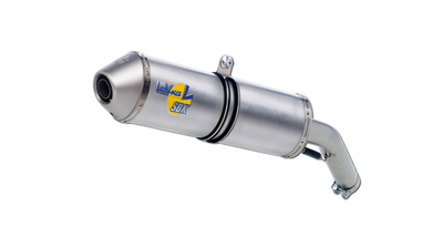

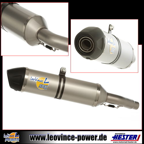

ich beschäftige mich gerade mit der Frage ob es möglich ist die Endkappen meiner Leos gegen konische zu tauschen (oder alternativ eine konische Blende drüber zu setzten).
Vorschweben tut mir diese LeoVince Endkappe:
oder alternativ diese:
wobei mir die schwarze rein optisch wesentlich besser gefällt.

- Existieren eventuell rechtliche Restriktionen, welche die Montage einer anderen Endkappe des gleichen Herstellers eines Endschalldämpfers untersagen würden und z.B. zum erlischen der Betriebserlaubnis führen könnten?
- Sind die gezeigten Leos in Bezug auf den Umfang (zwecks Passgenauigkeit) identisch zu den SV 1000 Leos?
- Ist es möglich Endkappen einzeln, z.B. als Ersatz nach Beschädigung zu bestellen?
- Sind die Endkappen eines Leos nur mit dem Nietenband des Endschalldämpfers befestigt (falls ja, könnte man ja z.B. einen verunfallten Leo erwerben, die Endkappen nutzen und diese montieren).
Freue mich über jeden Input.

- Inwiefern die Kappen mit dem vorhandenen DB-Killer kompatibel sind, keine Ahnung. Einfluss auf die Homologation werden sie nicht haben. Die eNr. ist im Nietenband - wenn das wieder montiert wird, merkt es kein Kontrolleur.
- Wenn du die Nieten aus dem Nietenband ausbohrst, kannst du die eingesteckten Kappen abnehmen (und die reingefallenen Restniete entfernen). Ich hatte meine bereits zerlegt und neu gefüllt. Fotos sind glaube ich nicht mehr online, müsste ich suchen.
