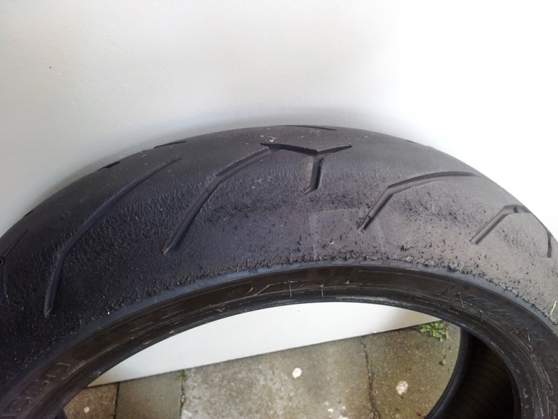

Bin bei meinem ersten mal Rennstrecke auch den Rosso II gefahren:

Oh jeh schnubbi was bist du denn für einen Luftdruck gefahren bzw welche Fahrleistung
schnubbi
Beiträge: 1033
Registriert: 18.07.2009 22:01
Wohnort: Köln
Re: Welchen Reifen für Rennstreckenwochenende?
#36
Beitrag von schnubbi » 05.06.2015 15:50
Luftdruck keine Ahnung, ist schon zu lange her. Der Reifen hatte 2000 km Landstraße hinter sich und dann einen Trainingstag Oschersleben. Bin dann zum Rennen auf Conti RaceAttack umgestiegen.

das sieht sehr nach zu geringem Reifendruck / zu niedriger Druckstufe aus

Nee passt, meiner sah auch so aus ..... fast noch schlimmer da es bei mir richtig warm/heiß war. Dieses Reifenbild ist noch ok, da ist nichts aufgerissen oder so.
Vorne hatte ich 2,1 - 2,2 kalt und hinten 1,9 kalt.
Gruß Loki
