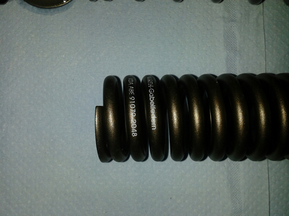

svfritze64 hat geschrieben:Bei meinen Wirth ist im oberen Bereich die KBA Nr etc. aufgedruckt - könnte auch gelasert sein - wenns aufgedruckt ist wäre ich mir nicht schier das da nach ein paar Jahren im Öl noch was zu lesen wäre.
Man muß allerdings auch schon im Neuzustand genau hinschaun....
im direkten Vergleich beim Drücken auf beide Federn ist die Wilbers progressiv weicher als die Wirth progressiv, obwohl beide gleich lang und die Wirth mehr Windungen hat - liegt wohl am dickeren Draht ø ...
Hilft dir aber auch nicht viel :mrgreen:
