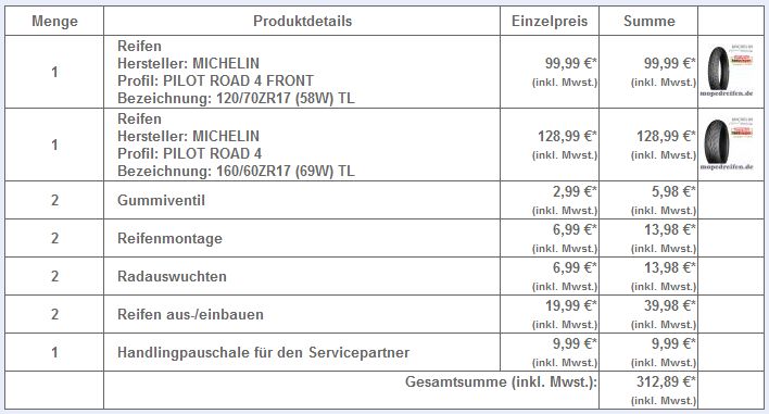

Ich habe mal spaßeshalber für eine WVBY ein Full-Service bei http://moped-reifen.de zusammengestellt, anstatt den geraden Ventilen würde ich die Winkelventile nehmen (vor Ort absprechen):
Jetzt noch den Gutschein einlösen (für Leute die keine Scheu haben ihre Daten zu veröffentlichen) und du bist unter 300 EUR.
Die Reifen lässt du direkt zum Händler liefern und kannst da auch bezahlen wenn gewünscht (zumindest bei mir geht das).
Das Angebot macht eigentlich auch jede angeschlossene Werkstatt von sich aus, daher kann auch dort direkt bestellt werden. Vielleicht fördert das die zukünftige Zusammenarbeit ein wenig, da wahrscheinlich so die Provision für den Reifendealer kleiner ist und etwas mehr bei der Werkstatt hängen bleibt.
