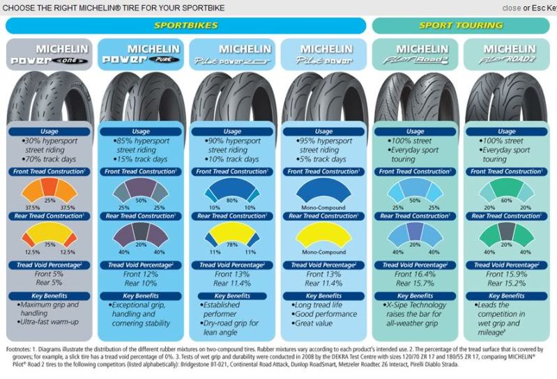

Besserer Nassgrip? Ich dachte die Mischungen in der Mitte wären bei PiPo und 2ct gleich, also sollte der Nassgrip auch gleich sein (auf die 10% weich an der Flanke des Vorderreifens kommt man im Nassen recht selten :) (also ich gar nicht)). Meines Wissens wurde die Mischung (in der Mitte) erst beim Power Pure geändert. Kann mich natürlich auch irren.

Schon seltsam beim Pilot Power 2CT ist der weichere Anteil für meinen Geschmack zu schmal und bei den Road 2/3 hinten deutlich zu breit :roll: ,
deshalb verschleisst mir der Road2 hinten auch zuerst an den Seiten.

Beim Power 2ct ist der weiche Streifen wirklich schmal. Hatte mal überlegt, ihn mir zu holen, da man den 60er Vorderreifen ja doch an den Rand bekommt, es dann aber sein gelassen, als ich gesehen habe, dass es auch eine Freigabe für den 70er gibt.
Beim Power 3 ist die Aufteilung hart/weich m.E. besser, allerdings ist hinten der weiche Teil tatsächlich recht breit und es gibt nach einiger Zeit eine kleine Kante am Übergang, weil sich der weiche Teil halt etwas schneller abfährt. Stört aber beim Fahren nicht.
