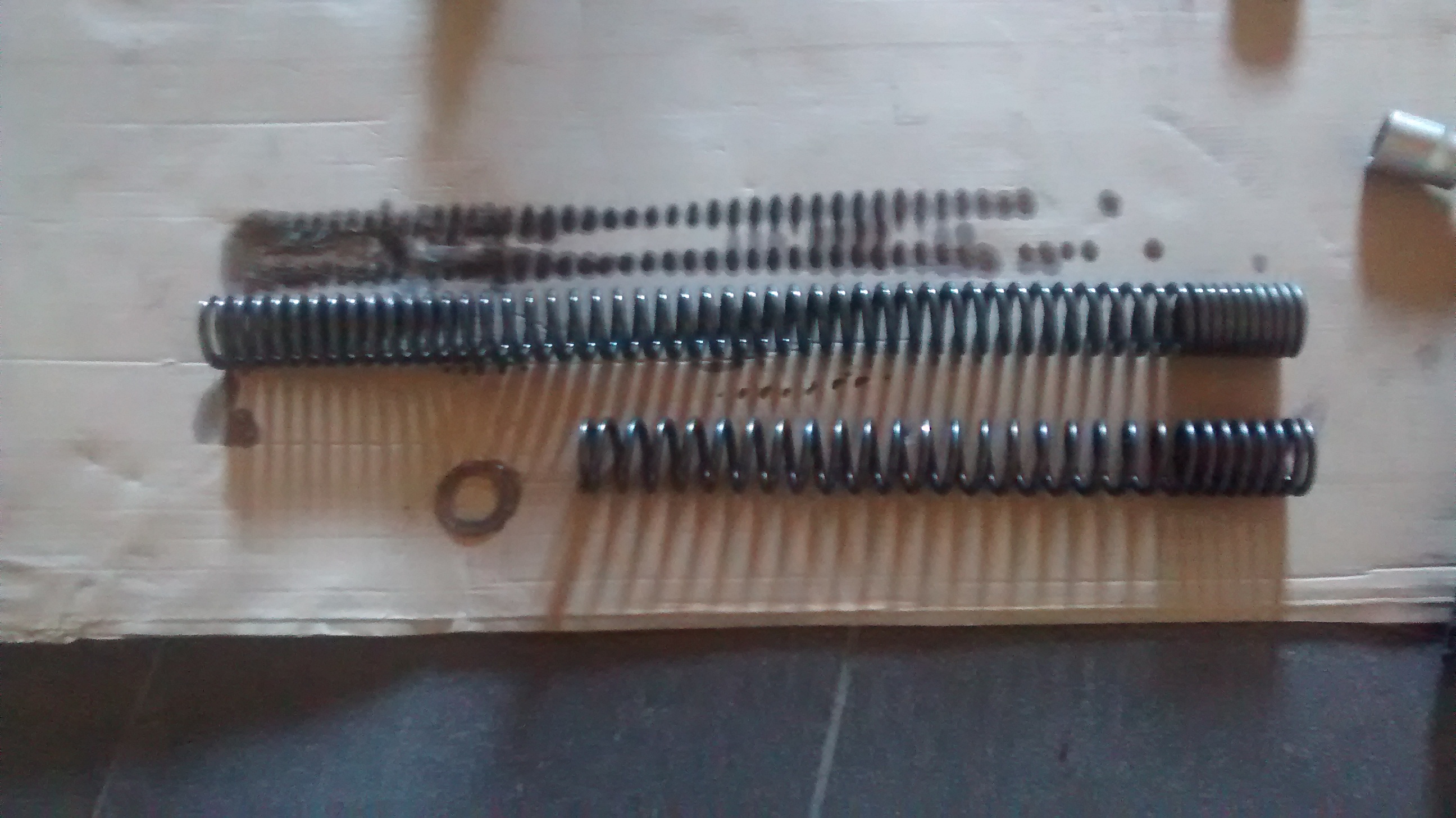

ich wollte heute meiner schlaffen Gabel (Knubbel) mit Wilbers federn auf die Sprünge helfen. So weit - so gut.
Als ich den Gabelstopfen raus hatte wurde ich stutzig: Keine Distanzstücke, nur Unterlegscheibe und dann schon die Feder. ?????
Die verbaute Feder ist 50cm lang und hat keine Kennzeichnung.
Wer hat ebenfalls solche verbaut und um welche handelt es sich hier?
Zum Vergleich: Die Wilbers ist ca. 32/33 cm lang.

Fotos helfen manchmal - im zweifelsfall mal die Feder raus machen und reinigen - trocknen - dann solte da irgendwo ne Bezeichnung draufstehen, eingelasert oder bedruckt sein...bei meinen muss man schon seeehr genau hinschauen um was zu erkennen...
Bei manchen Zubehörfedern werden die Hülsen weggelassen...evtl hast ja schon ne andere Federn drin? Es gibt Gabeln die ohne Hülse daherkommen...
Hast du linear - oder progressiv gewickelte - wie gesagt - Foto würde evtl helfen -

bei Wirth wurde früher die Hülse weggelassen und durch eine lange progessive Feder ersetzt - jedoch nicht mehr bei der Kante.

Hallo svfritze64,
sorry, Vorstellung habe ich grad nachgeholt :) Angel . Musste heute Mittag schnell gehen, ich wollte ja noch ne kleine Ausfahrt machen (Saisonkennzeichen).
Hier noch ein Foto der Feder. Es ist eine progressive Feder.

das sind Wirth-Federn, siehe hier:
http://www.ebay.de/itm/2x-Wirth-Gabelfe ... Swq7JT883E
Die Hülsen kannst du bei Suzuki kaufen, ca. 20€/St. oder mal den jubelroemer fragen, der hat soviel ich weiss noch diverse auf Lager .... 8)

Alternative: gib die Wilbers wieder ab und kauf dir org. Gabelfedern mit Hülsen für kleines Geld:
http://www.ebay.de/itm/Suzuki-SV-650-S- ... SwJcZWdAGk
nimm 15er Motul Öl dazu:
http://www.svrider.de/Forum/viewtopic.php?f=35&t=104061
und du hast eine gut funktionierende Gabel ....
Die Wirth-Federn kannst du auch verkaufen und von dem Geld dann gut erhaltenes GSX-R Federbein holen - damit bist du fahrwerkseitig bestens gerüstet!

ich glaub ich probier´s erst mal mit anderem Gabelöl. Das sollte reichen. Dachte nur, es wären noch die Originalen drin. Naja, das Geld hätte ich mir sparen können. :x

Ich sehe keinen Vorteil darin die Wirth Feder gegen die Originale zurück zu tauschen. Der Hauptvorteil der Wirth-Feder besteht darin, dass die Gabel weniger schnell durchschlägt. Welches Vermögen sollte denn der Verkauf der Wirth-Feder bringen ? Mach dickes Öl rein und stelle das Luftpolster nach deinem Geschmack ein. Wenn das nicht reicht, kann man immer noch Wilbers-Federn einbauen. Aber zu hart ist auch nicht gut, denn die Feder-/Dämpfungseigenschaften, gerade vorne, sollten auch noch auf unebenen Strecken weich genug sein.

Die Wirth sind einfach zu hart für die SV nach meinem Empfinden, daher Wechsel auf die org. Federn mit zäherem Öl, die Progression entsprechend mit reduziertem Luftpolster anpassen, das reicht.
