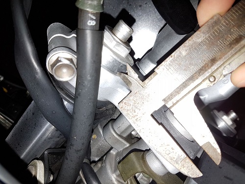

So also ich habe mal nachgeguckt. Ich glaube die Gabel ist durchgesteckt.
Das sind jetzt 10mm aber ich glaube der obere Ring wird nicht mitgezählt, also sind es so 8mm, die sie durchgesteckt wurde.
Solange ich sie noch tiefergelegt habe, lasse ich das so, richtig? Erst wenn sie wieder höher geht, einfach hochschrauben?
Macht das Federbein wirklich so viel aus? Ist ja mega gut. Dann kann ich mir das mit den originalen Knochen bzw. mit einer Höherlegung
durch andere Knochen sparen :) Kosten sparen macht immer Freude :D

Zum reinen Verständnis da von Ringen sprichst, ein Bild von einer um ~ 13,8mm durchgesteckten Gabel.
