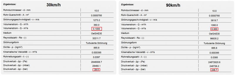

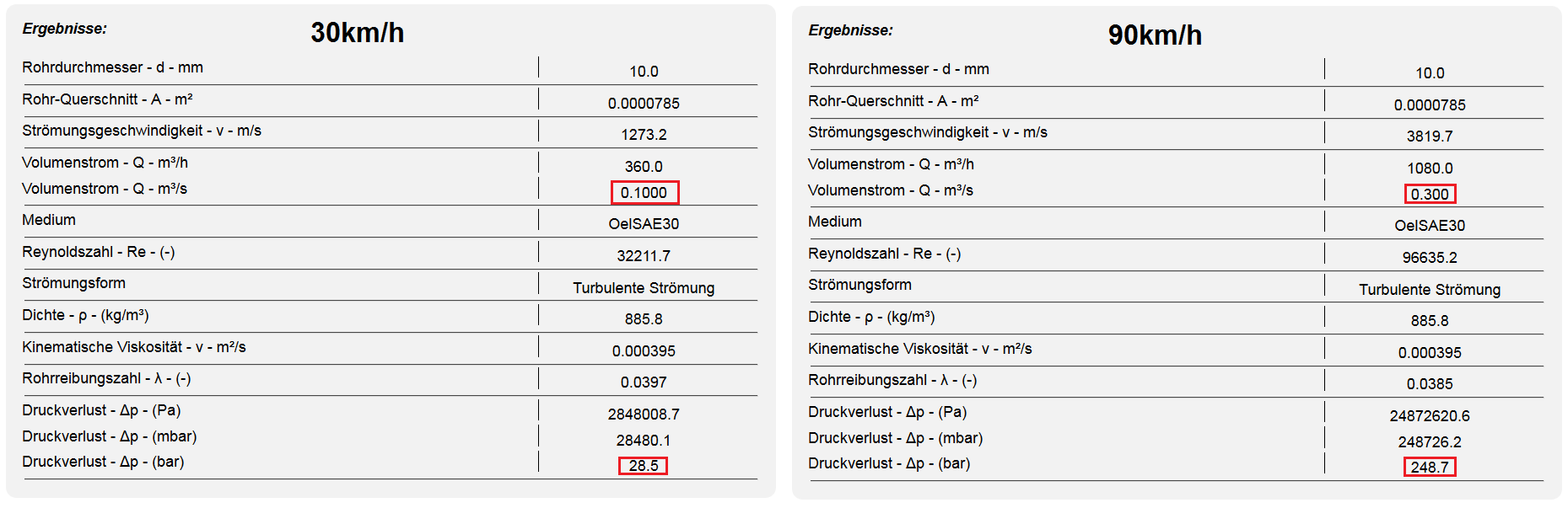

ob das nur eine theoretische Grenze ist? Kann natürlich sein, jedoch glaube ich es nicht weil der Anstieg so stark ist und die Einfedergeschwindigkeit nach oben hin offen ist (Deshalb gibt es ja den High Speed Bereich) Hier ein Beispiel. Ein Motorrad fährt mit konventioneller Gabel über eine 5cm hohe Bodenwelle und das ganze zwei Mal. Beim ersten Versuch mit 30km/h, beim zweiten mit 90km/h. Auf den ersten Blick denkt man bei 3 facher (Einfeder-) Geschwindigkeit müsste der Druckverkust auch der 3 fache sein, jedoch ist es knapp das 10 fache! Und das war nur ein Beispiel für gleichbleibende Faktoren, die Einfedergeschwindigkeit kann noch viel viel höher werden. Aus diesem Grund gibt es Cartridge Systeme überhaupt erst.
