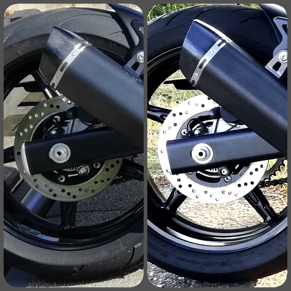

Falls es jemanden interessiert; ich hab noch ein Vergleich zwischen 170er (li) und 160er (re) jeweils auf 5 zoll Felge der neuen sv.
Man sieht sehr gut, dass der 170er viel gewölbter und weiter rumgezogen ist, als der 160er.
Dadurch ist er auch, und wirkt, einiges schmaler als der 160er.
Handlicher ist der 170er und trotz der Wölbung auf Kante zu bringen. Mehr Vorteile bietet er allerdings nicht ;)

Der Vergleich ist aber jetzt zwischen 170er PiPo und einem anderen 160er? Jedenfalls ist bei dem Reifen auf der rechten Seite die Seitenwand wesentlich höher.
Wenn ein geringfügig anderes Format handlicher ist, ist das doch schon ein echter Vorteil. Mehr Vorteil kannst Du da eigentlich nicht erwarten.

Ja , 170er Pipo und 160 er Dunlop Quali ;)
Ja, ich versprach mir aber auch einen breiteren Reifen. Dem ist nicht so. Der 170er ist tatsächlich schmaler als der 160er.
Es soll aber bloss nicht der Eindruck entstehen, dass ich nur auf nen möglichst breiten Reifen aus bin (andere Posts) ;)
