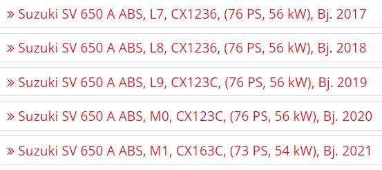

LifadxD
Beiträge: 249
Registriert: 12.03.2020 10:57
Re: Neues Federbein, SV650 BJ 20
Beitrag von LifadxD » 17.03.2022 13:39
Also unter dieser Website: https://www.motorrad-ersatzteile24.de/m ... ki/650/sv/
werden für die Baujahr seit 2016 3 verschiedene Nummern gelistet. Und für die 48 PS Modelle auch nochmal jeweils eine andere.
Inwiefern das relevant ist, weiß ich aber nicht.

LifadxD hat geschrieben: ↑
17.03.2022 13:39
Servus.
Wenn ich YSS-Teile brauche gehe ich immer über das YSS-Shop direkt.
www.yss-shop24.de
Da kann man auch gut anrufen, wenn man Rat braucht.
Auch gibt es dort die aktuellen ABE's für die Federbeine.
Und ich denke, es geht bei dir um das FB Model 456.....dessen ABE geht bis 2020.....und dort ist bei SV 650, das Federbein ab BJ 16 angelegt, praktisch mind bis 2020.
Ruf dort Mal an, mit KFZ-Schein bewaffnet.....
