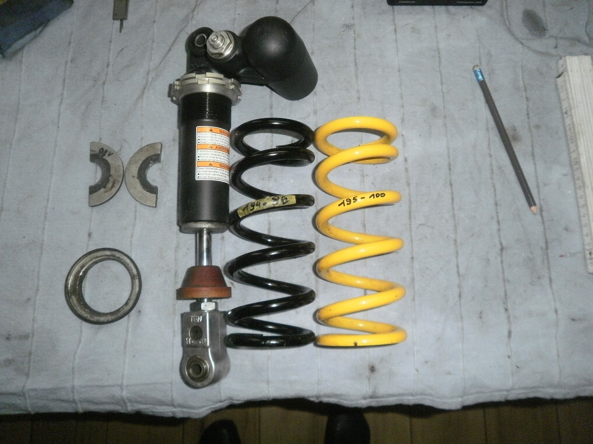

hallo,
das thema federbein aus anderen modellen in die sv einbauen,
und das daraus resutierende problem der eintragung ist ja oft gegeben.
habt ihr euch schon einmal gedanken gemacht über, den anderen dämpfer mit der org. feder zu
bestücken ?
sorry, ich weiß die sv-federn passen so gut wie nie in andere federbeine :?
aber war oder ist nicht immer nur die feder eintragugspflichtig und der dämpfer freigestellt ?
beim einbau des gsxr l1 dämpfers in meine raptor 650 hat die org raptorfeder zufällig
genau in den dämpfer gepasst.
ich bin mir recht sicher, das das so legal gewesen währe :roll:
und da die orginalen federn nie gekennzeichnet und höchstens an der farbe
von ausen zu erkennen sind, ist da spielraum welche feder das jetzt wirklich ist. 8)
das passt hier noch zum thema und ist als grundsatzfrage gemeint.
gruß horst.

Beitrag von luckyluni » 22.04.2022 13:42
Okay, dann geh ich mal vor wie beschrieben.
Dadurch dass ich das Öl ausgewählt habe lässt sich eh nur das Luftpolster variieren, also Öl raus wenn zu schnell und mit zu wenig Dämpfung ausfedert? (Also Druck/Zugstufe wird gleichermaßen durch die Menge beeinflusst?) Hab noch nicht ganz den Dreh raus.
Kurz noch eine Frage: Was hat es mit den zwei Stellschrauben oben am Gabelholm auf sich? Ist das dann die Federvorspannung? oder die Zugstufe?
Normalerweise ist ja die Zugstufe oben, dachte aber man kann bei der K3 nur die Vorspannung einstellen vorne.
Hinten kann ich ja dann vermutlich alles einstellen mit dem neuen Federbein.. Da muss ich auch nochmal schauen.
Habe mir jetzt ein Video angeschaut und da wird Druck/Zugstufe in einem erklärt, ich würde dann vermutlich einfach die Standardeinstellungen fahren, und eventuell bisschen an der Druck/Zugstufe rumspielen.
Wie ist das mit der Federvorspannung? Wird der optimal Bereich durch den negativfederweg bestimmt?
Oder ist das eher ein - ich mags vorne tiefer?
Liebe Grüße, Luni
