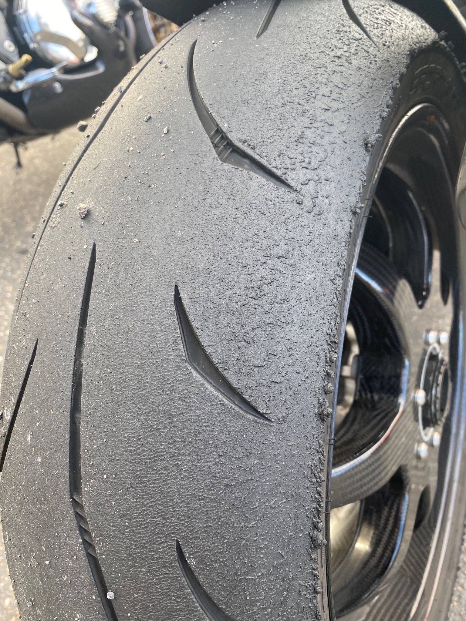

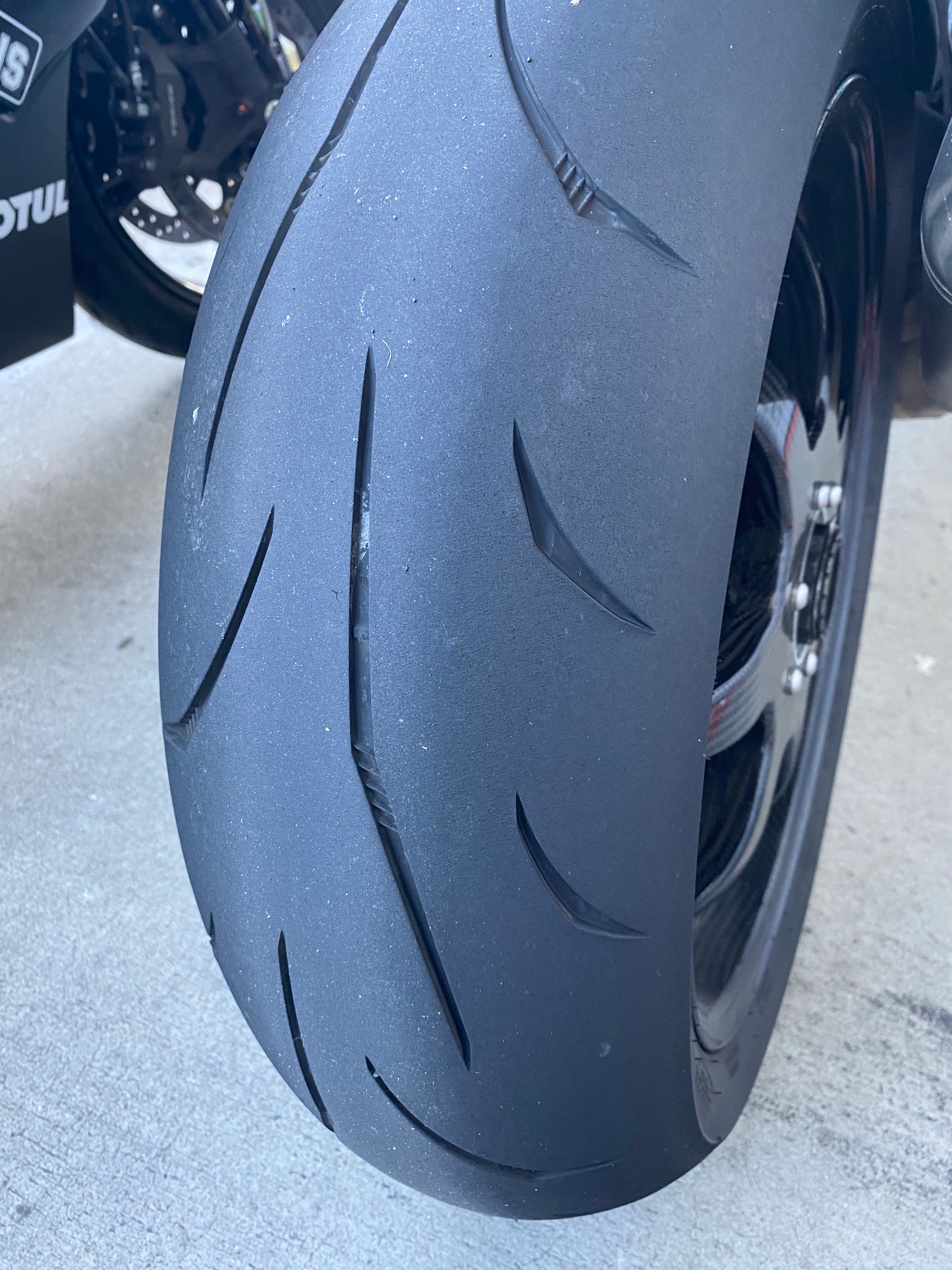

So nun melde ich mich mal.
Ich war am Donnerstag den 16.6 nun endlich mal auf dem Nürburgring GP Kurs unterwegs. Ich muss sagen das ich nach wie vor begeistert bin. Vorher zu Aufklärung Luftdruck an der ED Tanke auf 2,2 Vorn und 2 Bar Hinten angepasst somit war ich eigentlich am HA noch 0,3 bar über der Empfehlung von Mitas. Mit dem Druck ging es dann auf den Ring. Meines Erachtens war noch etwas zu viel Temperatur auf den Pneus obwohl wird locker ne 3/4 Stunde an der Tanke standen. Aber das ist nebensächlich.
Der Reifen übersteigt noch immer meine Fähigkeiten, auch auf der Renne. Ich war mit meiner Streetfighter über 2:30 Unterwegs. Habe aber pro runde jeweils immer 4 sek gewonnen. Das Gummi ist extrem stabil auf der VA gibt ein mega sauberes und Neutrales Feedback. Kein Rutschen oder blocken oder bockiges aufstellen. Vorderrad fast bist auf Kante gefahren 2-3mm ist dort noch Platz gewesen.
Das Hinterrad gibt auch sehr viel vertrauen hat wirklich mehr als ausreichend grip. Kurve Start Ziel habe ich einmal unbewusst zu plötzlich Gas in zu viel Schräglage gegeben. Dort kam es zu einem sachten rutschte der sich sauber angekündigt hat und sehr leicht wieder einzufangen war (tc hatte dabei noch nicht ausgelöst TC auf 2)
Das Verschleißbild hat mich überrascht, kein Ausreißen keine Anzeichen das es ihm zu viel war ect.
Also ich kann sagen das Ding kann sich echt sehen lassen für den Preis.
Thema verschleiß. Ich habe leider nicht vorher gemessen jedoch habe ich das Gefühl der er sich auf der Rennstrecke sehr wohl fühlt und auch mit höheren Temperaturen sehr gut klar kommt. Nen Kollege mit Power 5 hat sich laufend beschwert über ein unangenehmes Fahrverhalten und auch über massives rutschen ect. (GSRX 1000 k5).
Aufwährverhalten: Erste runde sachte danach gab es volles Pfund auf die Schnüss das hat dem Reifen gereicht um ausreichend zu Grip aufzubauen.
Grip Nivo bleibe ich dabei was ich in meinem Vohherigen Post gesagt habe.

Dann gäbe es aber kein Bild von so einer schönen auf einer Seite frei stehenden Felge. ;) bier

Bei den schönen Cabon-Felgen auf dem Bild hätte ich eh schon Angst, dass sie beim Reifenwechsel beschädigt werden...
