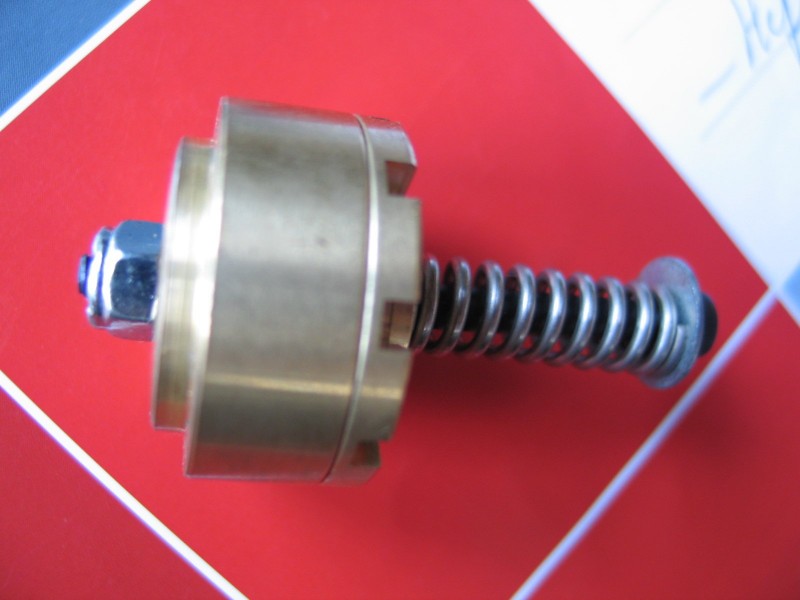

Re: YSS PD-Ventil Emulator für Knubbel Gabel
Das kann ich dir leider nicht sagen,
aber ich kann dir die Maße meiner Racetech Nachbauten nennen.
Gesamte Höhe (Schraube) 58mm
Durchmesser der verjüngten Stelle unten 24mm (Höhe der verjüngten Stelle 3mm)
Außendurchmesser 31mm
......und wenn du ein Paar passende Ventile gefunden hast bleibt natürlich immer noch die Frage der Abstimmung. Gibt es da von YSS etwas wie man dabei vorgehen soll?
Hier kannst du mal lesen wie die Vorgehensweise bei meinen Nachbauemulatoren (eigentlich für eine 41mm Harleygabel gedacht) war.
