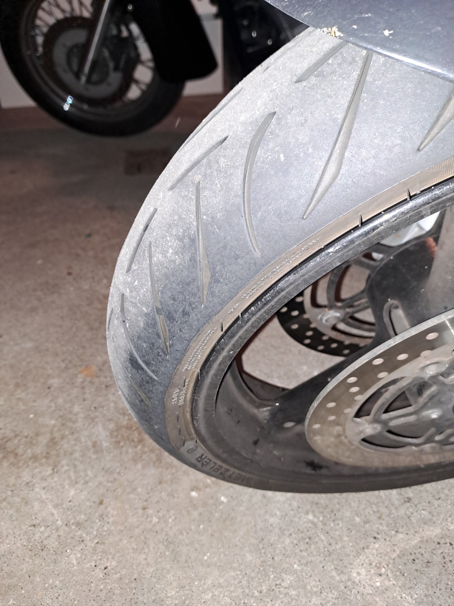

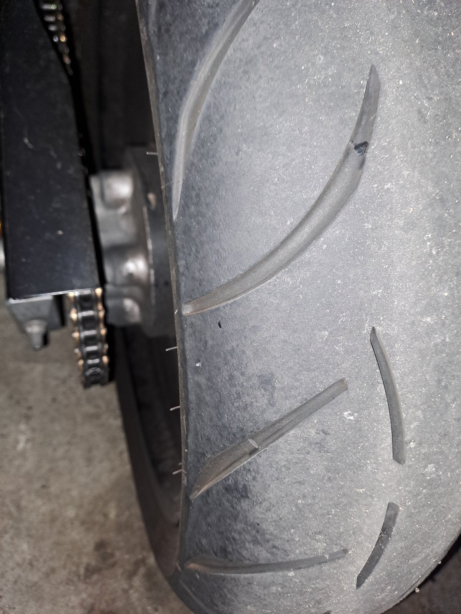

So hier die versprochenen Reifen Bilder

Da hast du ja noch gut Zeit, bis andere drauf müssen.Fynnsv650s hat geschrieben: ↑10.06.2024 21:45So hier die versprochenen Reifen Bilder
Täuscht das auf dem Bild oder sind die Flanken noch gar nicht richtig angeraut? Die sind so schwarz, dass es aussieht, als ob Du schon die ganze Lauffläche benutzt hättest aber halt noch nicht oft. Wenn Du mit nagelneuen (also noch nicht überall aufgerauten Reifen) gleich bis nach ganz außen gehst, kann es da schon etwas weniger Grip haben als mit angefahrenen Reifen. Das würde sich dann schnell erledigen.

Pat SP-1 hat geschrieben: ↑11.06.2024 6:34Da hast du ja noch gut Zeit, bis andere drauf müssen.Fynnsv650s hat geschrieben: ↑10.06.2024 21:45So hier die versprochenen Reifen Bilder
Das sieht tatsächlich auf den Bildern nur so aus bin mit denen jetzt schon 4800 km gefahren. Außen ist nicht mehr wirklich viel profil. Und die waren schon extrem aufgeraut nach dem ich immer kurven geballert bin

Als "extrem aufgeraut" würde ich, das auf den Bildern, jetzt nicht nennen.Fynnsv650s hat geschrieben: ↑11.06.2024 10:14....
Es ist überdurchschnittlich stark aufgeraut für eine SV650,. Aber "normal" ist bei einem Sportreifen, wenn sich Fransen aufbauen, die ganzen Flanken richtig rau, wie 20er-Schmiergelleinen, sind, klebrig.....dann fühlt sich ein Sportreifen auch wohl!
Fährst du CRA4, kommt dieses "normale Aufrauen" ähnlich, nur früher als wie bei einem Sportreifen.
Auf den Bildern, war der M7 eher zu kalt, konnte nicht wirklich grippen, nur oberflächlich, ganz aussen, angewärmt.

Sicher, dass Du nicht aus Versehen alte Bilder erwischt hast? Gerade beim Hinterreifen scheint die Profilrille deutlich weiter über den TWI zu stehen als sich dieser vom Untergrund abhebt ("scheint, weil sich das auf Fotos immer schlecht abschätzen lässt). Da die 0,8mm haben, wäre die Verschleißgrenze erreicht, wenn die Profilrille nur noch die doppelte Höhe des TWI hat.Fynnsv650s hat geschrieben: ↑11.06.2024 10:14Pat SP-1 hat geschrieben: ↑11.06.2024 6:34Da hast du ja noch gut Zeit, bis andere drauf müssen.Fynnsv650s hat geschrieben: ↑10.06.2024 21:45So hier die versprochenen Reifen Bilder
