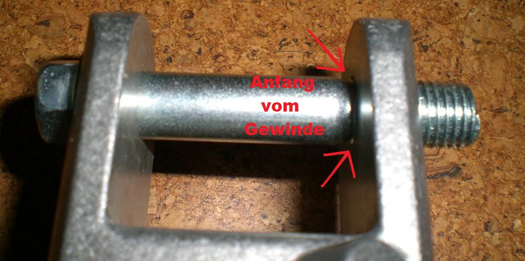

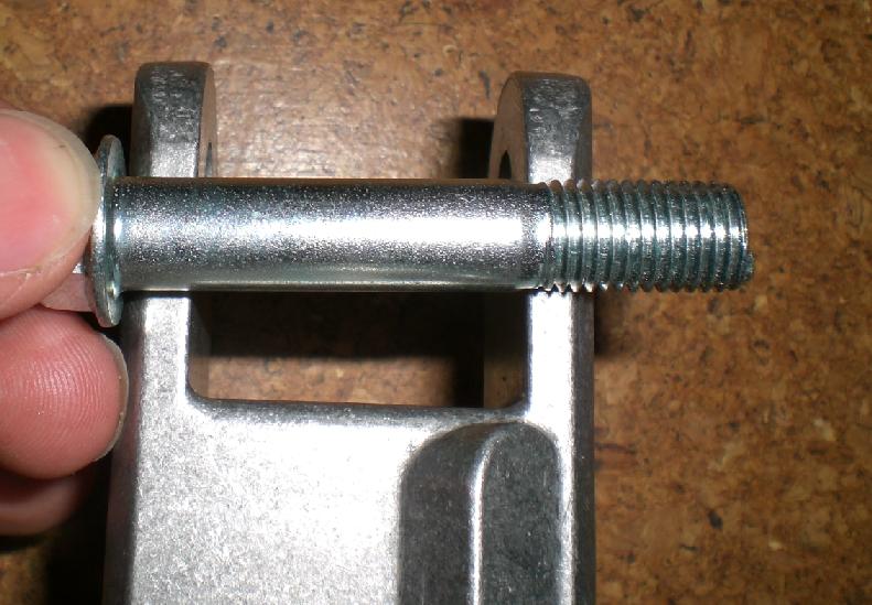

ich habe mir passend zu dem federbein bei einem suzukihändler einen bolzen für die untere aufnahme bestellt und heute abgeholt. so weit so gut.
allerdings dachte ich, dass das bein dann nicht auf dem gewinde aufliegen sollte... aber das gewinde fängt genau an der aufnahme an...
ist das nun richtig so, oder hat der händler da mist bestellt?

Also normalerweise ist das ja ein Passbolzen.Und da sollte soviel Fläche wie möglich aufliegen damit die Abscherwirkung gut verteilt wird.Sprich hinten sollte er nicht auf dem Gewinde aufliegen.Aber ich denke mal das kannste so einbauen ohne wirklich was davon zu merken.Glaub nicht das da was auseinanderfällt.

Ich hab mir auch die original Gixxerschraube bestellt und das ist dort genauso. Frag doch einfach mal in einem Gixxerforum nach, wie es bei denen aussieht.

habe mal die nummer mit der von ronayers (welch grandiose idee *stolz* :roll:) verglichen und sie stimmen überein! von daher muss es wohl so richtig sein.. denn falsch reingesteckt haben kann ich den wohl kaum ;)

Mit der Suzimutter ist das so eine Sache. Da ist so viel Spiel in der Umlenkhebelei drin, dass die mal schleifen kann und mal nicht. Hab hier zwei Bilder gemacht. Eine normale Mutter kann ich mir leider nicht für den Bolzen holen, da dies kein metrisches Gewinde ist :?
Der Bolzen wurde schon um 1,5mm abgefeilt.

Aber halt genau das gleiche Problem, das Bein wird auf dem Gewinde aufliegen. Habt ihrs trotzdem so eingebaut, funktioniert das ordentlich oder gibt's doch ne andere Variante?

Keine Bange, das Gewinde liegt bei der Originalschraube auf.
Lt. Aussage meiner Werkstatt, liegt die Abschersicherheit bei den Orig.-Bremssattelschrauben um das 7fache höher als nötig.
Daher denke ich, das es in diesem Fall ähnlich sein wird.
