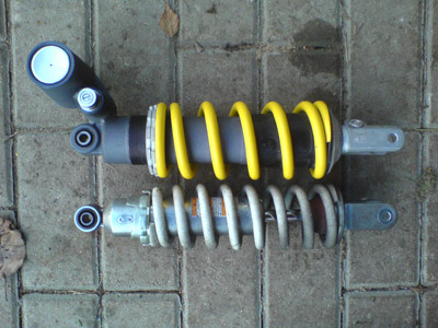

Also das GSX-R Federbein ist einiges dicker als das Originale, passt aber trotzdem noch gut rein. Allerdings ist unten zwischen den Umlenkhebeln nicht wirklich viel Platz, das macht mir noch ein bisschen Sorgen (Schraube + Mutter der GSX-R verwendet, auf der einen Seite nur etwa n Millimeter bis zum Umlenkhebel, auf der anderen etwas mehr).
Beim Einbau des Federbeins muss sowieso erstmal die Batteriekasten-Heckunterverkleidungs-Einheit raus (ist alles ein riesiges Teil), dann rein mit dem Federbein und dann am Batteriekasten abmessen, ausschneiden, ranhalten, nachschneiden, einbauen. Besser erstmal zuwenig wegscheiden als zuviel :)
Oben GSX-R 1000 K4, unten Original-Federbein SV 650
Gelöschter Benutzer 9128
Beitrag von Gelöschter Benutzer 9128 » 15.01.2008 22:23
Danke matthes.
Aber wie auf dem Bild ist das leider viel zu breit, hab jetzt zwei Krümmerrohre durch die Schwinge, da ist nicht mehr gerade viel Platz :?
Batteriekasten etc. ist weg, der macht mir keine Sorgen mehr :lol:
Hat eventuell einer die Breite des ZX10R Federbeins?
