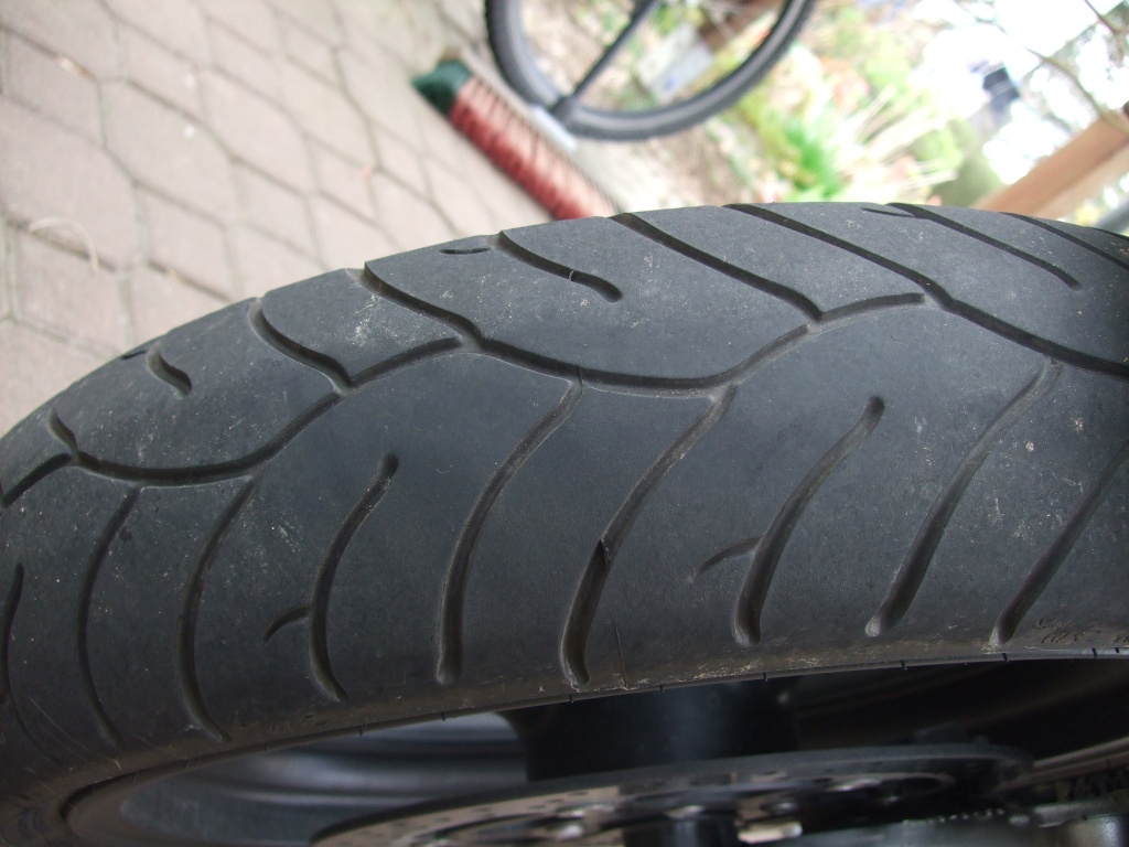

Hi, seit geraumer Zeit fängt mein Lenker bei ca. 70-90 km/h an zu flattern. Woran kann das liegen? Der Reifen wurde in der 30. Kalenderwoche 2006 gefertigt. Nach dem Winter hatte ich vergessen den Reifendruck zu senken. Ich fuhr also die ersten 200 km mit etwas mehr als 3 bar. Da fing dann auch das flattern an. Ich bin dann zur Tanke gefahren um den Reifendruck zu checken und hab ihn dann sofort auf 2,3 bar vorne und 2,5 bar hinten gesenkt. Bei der anschließenden Testfahrt hats immernoch geflattert. An was könnte das noch liegen? Lenkernden hab ich gerade neu, Kleidung lag sehr eng an. Weiß jmd einen Tip?
Hier noch ein Bild von der Profiltiefe

Lenkkopflager in Ordnung? Gabel verspannt? Teste das mal.

wie teste ich ob die Gabel verspannt ist. Federt auf jeden Fall ganz normal ein.

das können reifen ab und zu haben. nennt sich schimie. tritt auf wenn du so ab 100 km/h den lenker loß lässt.
hab ich auch schon gehabt, ging soweit das bei freihändiger fahrt fast nicht mehr unter kontrolle zu bringen war.
habe dann vorne den reifen gewechselt und es war selbst beim neuen, gleichen reifen ganz leicht.
